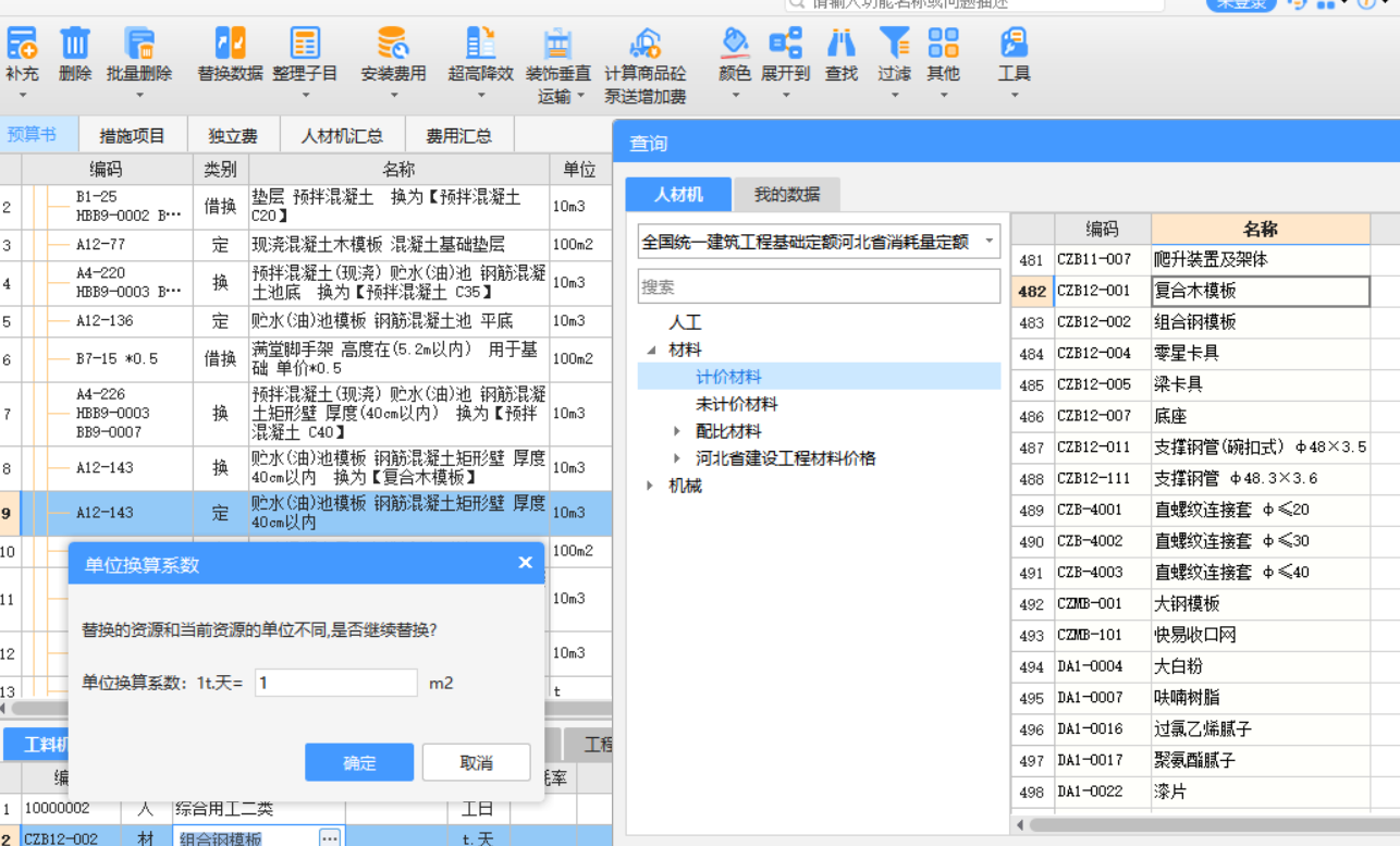

這個換算不了,如果是用的復合木模板,建議改用剪力墻復合木模板的定額子目

構筑物含量里的鋼模板如何轉換木模板,含量怎么考慮?
河北2012定額中,構筑物的模板是按鋼模板編制的,定額說明中說鋼模板或木模板施工編制,實際施工方法h或采用的模板品種數量不同可以調整,現在是如果我想換算成木模板,含量是多少應該怎么調,(注:定額中構筑物的模板的單位是按砼走的,單位是10m3),謝謝了!
