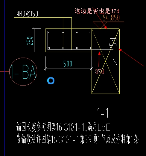

    C10@150,混凝土強度等級為C35,抗震等級為二級,麻煩各位老師幫我解決一下如下圖所示的鋼筋直錨和彎錨長度?

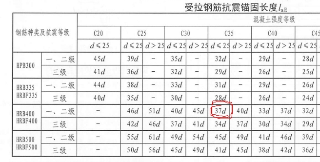

    1、按照要求查表格的話是不是上下直錨都是37d?

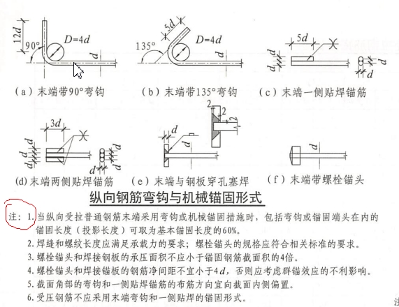

    2、彎錨圖集里講的60%是什么意思?應該怎么理解?抗震等級彎錨長度答疑解惑
    1、對的
    2、基本錨固長度是LabE,不是這個LaE的長度,查表對應的xxd*60%即可

  • 按圖,平直段加15*d
    2022-11-02 09:40:35
  • 面筋按圖紙要求設置彎折15d,底筋按軟件的默認計算
    首次提交 2022-11-02 09:41:11  最近修改2022-11-02 09:41:43 (修改過1次)
  • 底筋是伸到支座中心線且大于5D.
    面筋是伸到支座外側后下彎15D
