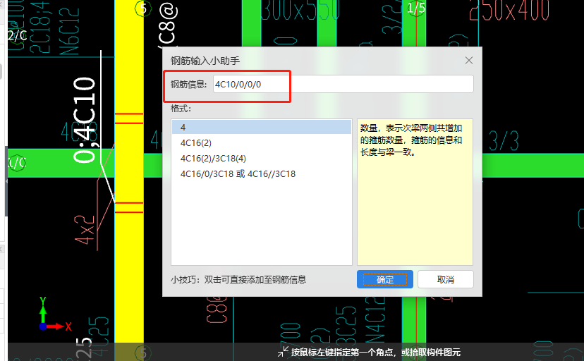

請問這個次梁加筋的信息是什么意思

四個次梁與主梁相交,輸入四個,每個用斜線分開

一個/分開的 是一個跨,有的跨沒有就是0,有的跨有就輸入數據,
比如。4c10/0/6/0
意思是 第一跨有,4C10, 第二跨沒有, 第三跨是6根 信息同梁原位標注,第四跨沒有。
