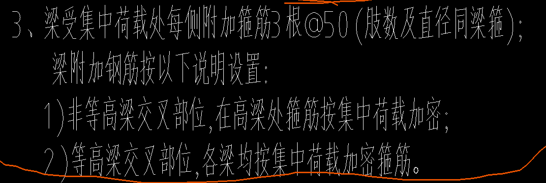

  • 如圖紙說(shuō)明 是次梁加筋嗎 如何在廣聯(lián)達(dá)鋼筋設(shè)置

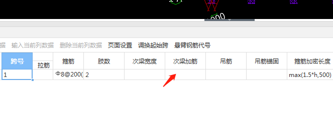

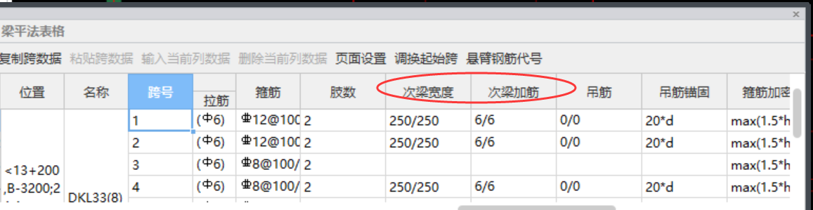

    是的,方法如下:
    次梁加筋
    2022-10-29 14:52:09
  • 是的,用生成或在梁平法表格內(nèi)對(duì)應(yīng)設(shè)置可以
    2022-10-29 14:51:43
  • 原位標(biāo)注識(shí)別時(shí)相應(yīng)的跨中輸入,也可以用工具欄上生成吊筋功能進(jìn)行整樓智能布置
    2022-10-29 14:52:52
  • 生成不了的 原位標(biāo)注
    廣聯(lián)達(dá)服務(wù)新干線
    2022-10-29 14:53:49
  • 你好:是的,自動(dòng)生成吊筋,不能生成的在梁的原位標(biāo)注次梁加筋里面輸入6.建筑行業(yè)快速問(wèn)答平臺(tái)-答疑解惑
