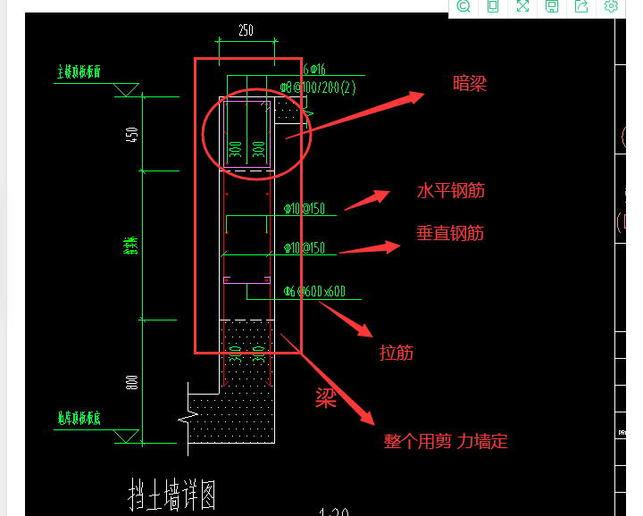

用剪力墻定義,豎筋建議在其它鋼筋里輸入,軟件里豎筋計算不對
頂上用暗梁定義

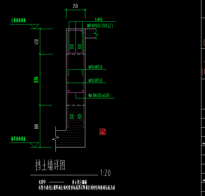

這種形式的雨蓬用什么構件繪制,鋼筋怎么布置?
老師,像這樣的雨蓬用什么構件繪制,又怎樣來布置鋼筋?謝謝!
擋土墻的鋼筋怎么布置
擋土墻上下各兩根2c16的鋼筋怎么布置,用其他鋼筋布置么?水平分布筋就6根么,還是按墻高200間距布置?
這種擋土墻用墻畫,鋼筋怎么布置?
這種擋土墻結構用什么方法繪制?
