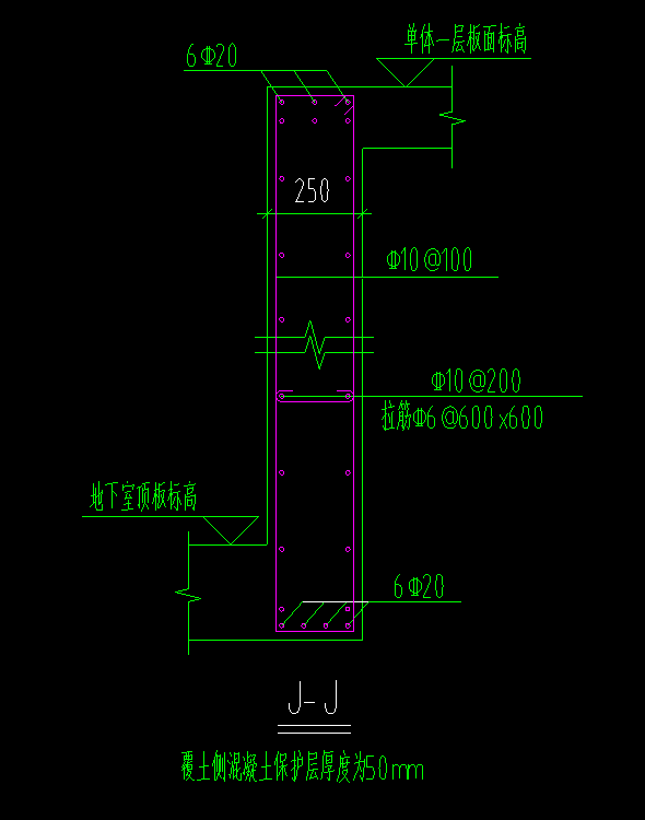

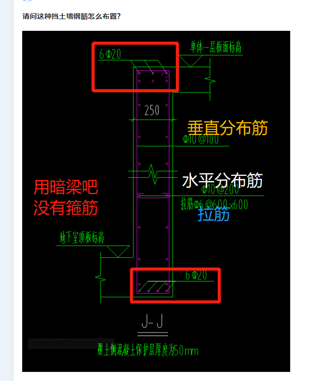

  • 請問這種擋土墻鋼筋怎么布置?

  • 用梁構(gòu)件定義處理

  • 剪力墻+剪力墻壓墻筋解決。

  • 你好:用框架梁定義的。

  • 用剪力墻或欄板定義,垂直的箍筋在屬性其它鋼筋里編輯,上下的6C20鋼筋定義暗梁布置,暗梁高度水平鋼筋的間距。用梁定義的話,還要去調(diào)整識別計算側(cè)面鋼筋的拉筋
