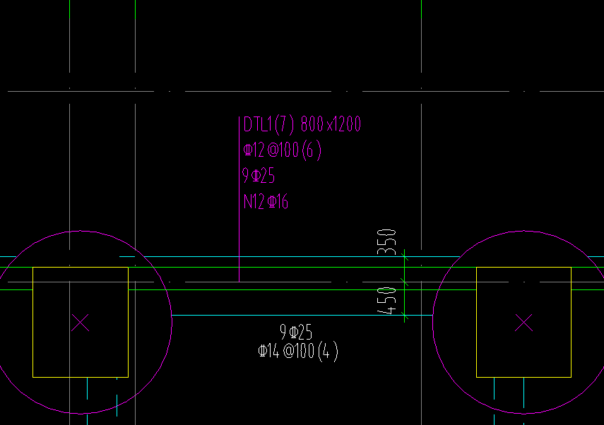

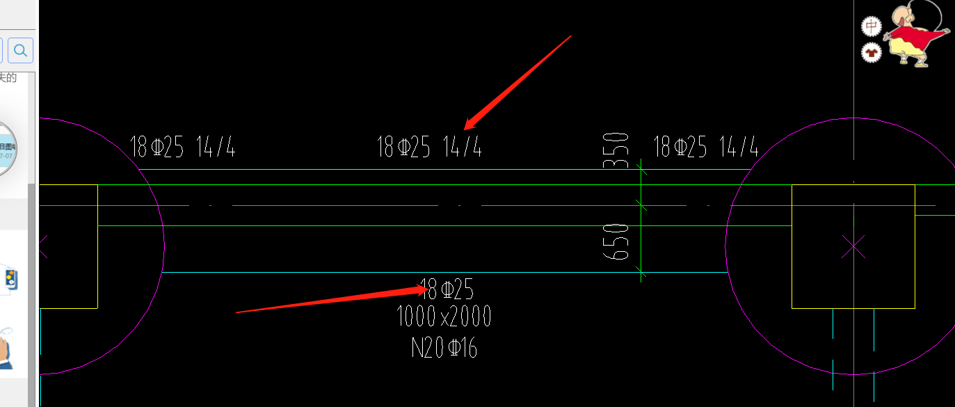

  • 大佬求解 圖一的基礎(chǔ)梁原位標(biāo)注是不是和圖二標(biāo)注的一樣?還是應(yīng)該上下位置調(diào)換?
    集中標(biāo)注
    基礎(chǔ)梁
    2022-10-26 15:54:35 補(bǔ)充
    集中標(biāo)注如圖

  • 這要看設(shè)計(jì)說明或者咨詢?cè)O(shè)計(jì),如果設(shè)計(jì)說明明天基礎(chǔ)梁的受力是面部鋼筋的時(shí)候,你就可以用基礎(chǔ)梁定義
    2022-10-26 15:48:48
  • 不需要調(diào)換位置,,
    2022-10-26 15:49:01
  • 應(yīng)該上下位置調(diào)換
    2022-10-26 15:49:20
  • 你好:上傳梁的集中標(biāo)注看一下。9C25是下部通長鋼筋的。
