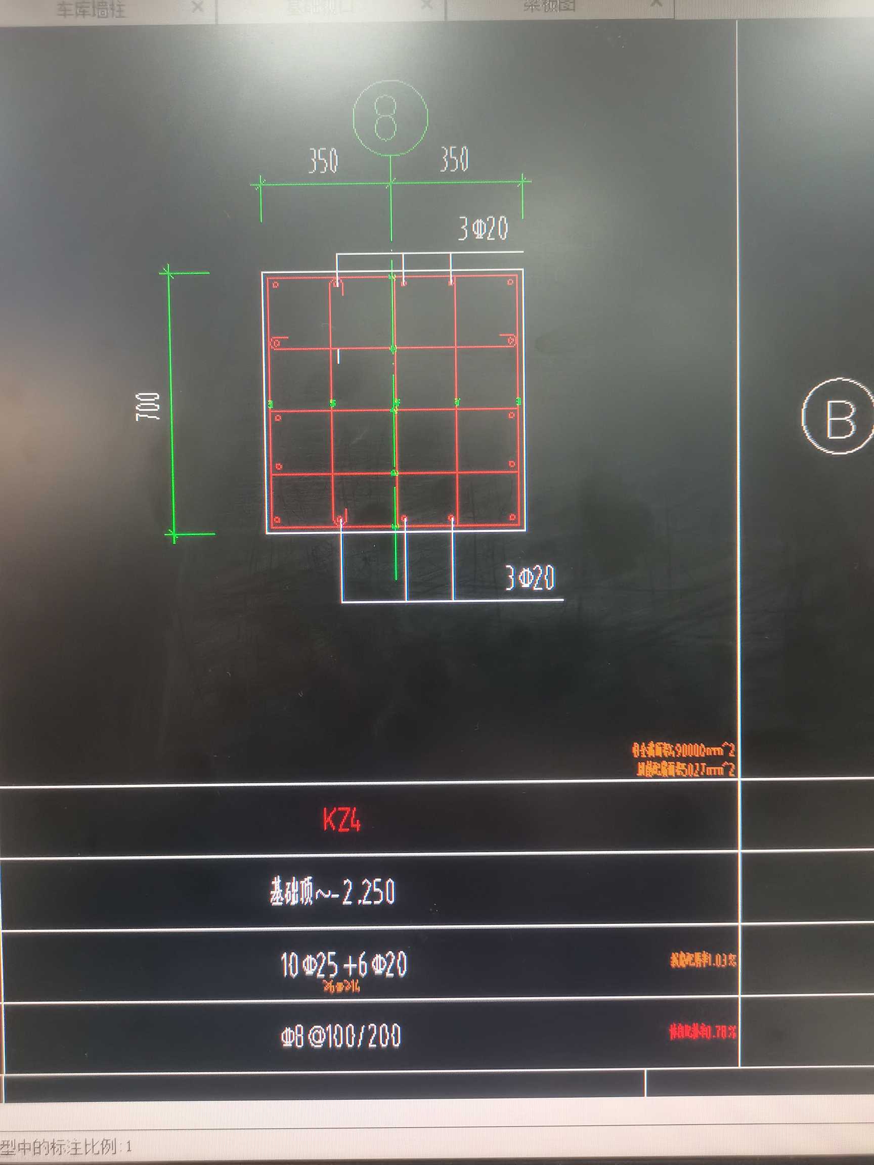

楊云利 2022-10-24 16:16:18 | 河北省 土建 | 610查看 6回答

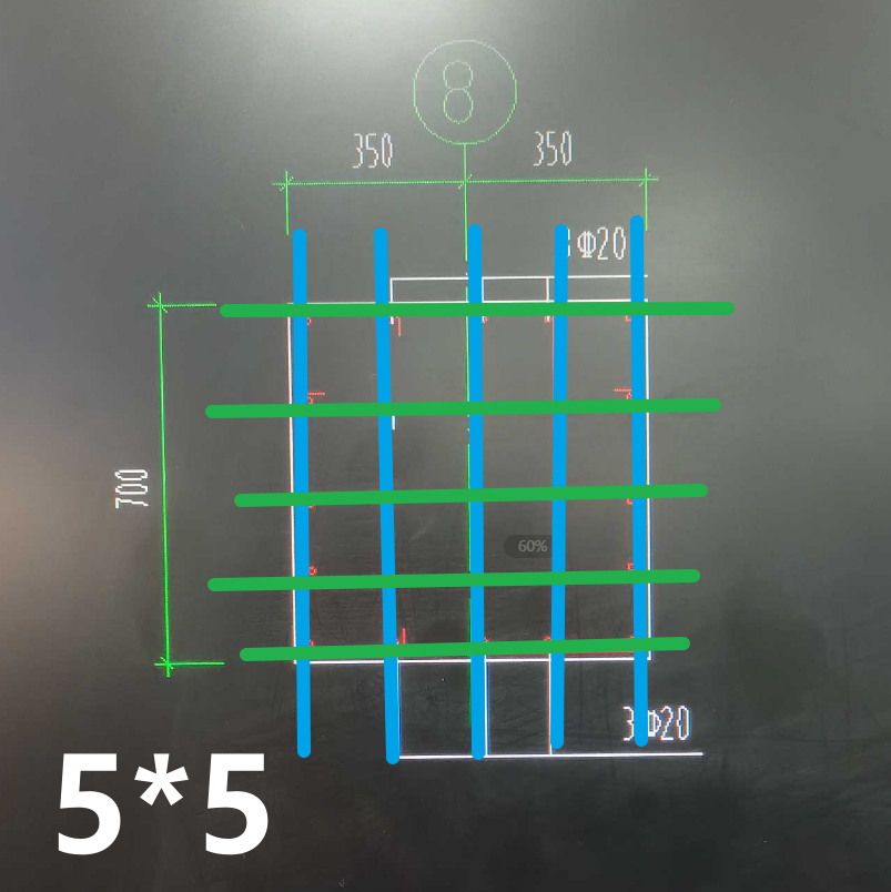

xagcc 鉆石專家
答題: 317076 被贊: 72099
這是5*5肢箍筋
2022-10-24 16:17:20

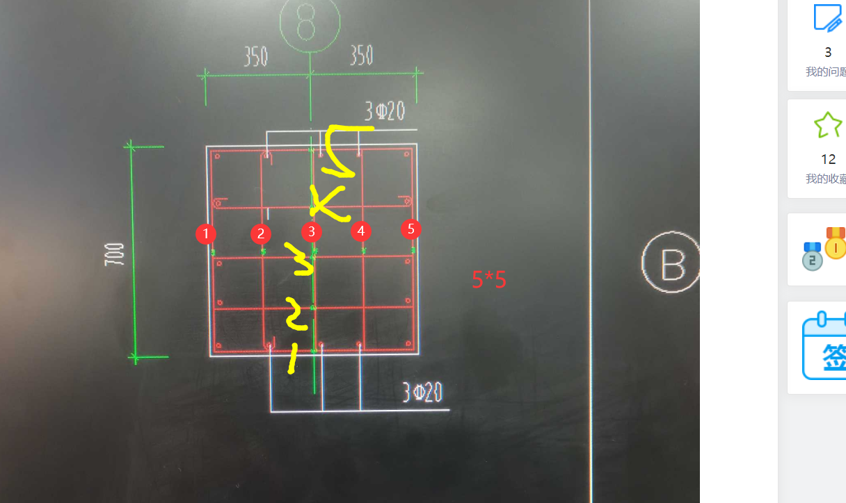

林旋耀 黃金專家
答題: 33563 被贊: 10543
5*5箍筋
2022-10-24 16:17:25
輕舟淡月 鉑金專家
答題: 76976 被贊: 18960
5*5肢箍
可遇難求 鉆石專家
答題: 105537 被贊: 42098
看橫豎幾根,截圖是5*5
2022-10-24 16:17:32

怎么看箍筋肢數
如圖,框架梁1的集中標注,箍筋肢數是多少,怎么看出來的?
