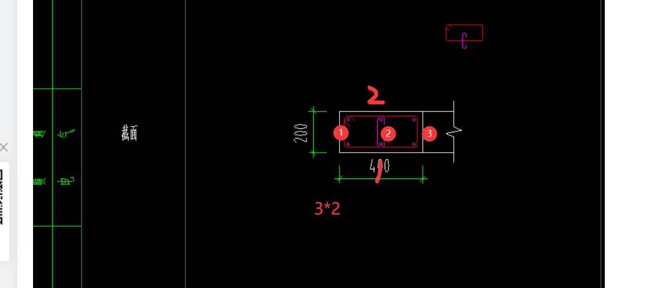

  • 怎么看箍筋肢數
    箍
    箍筋
    你好:3*2答疑解惑
    2022-09-02 16:04:43

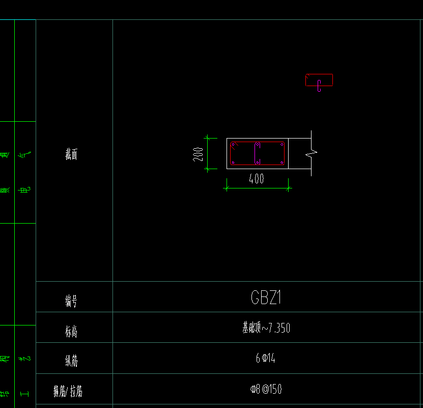

  • 看鋼筋線根數。如上圖為3*2,下圖為2*2。

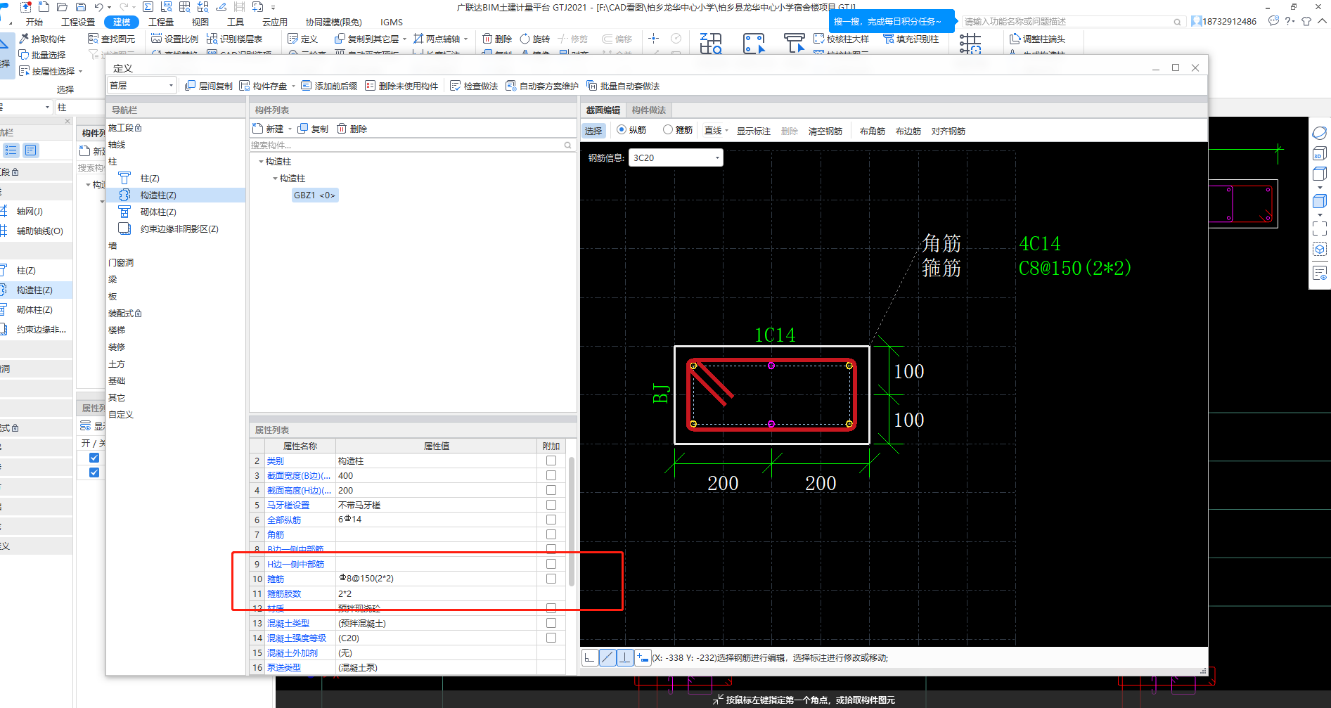

  • 暗柱正常是在截面編輯里畫出箍筋,因為異型的暗柱比較多不可以按肢數輸入
