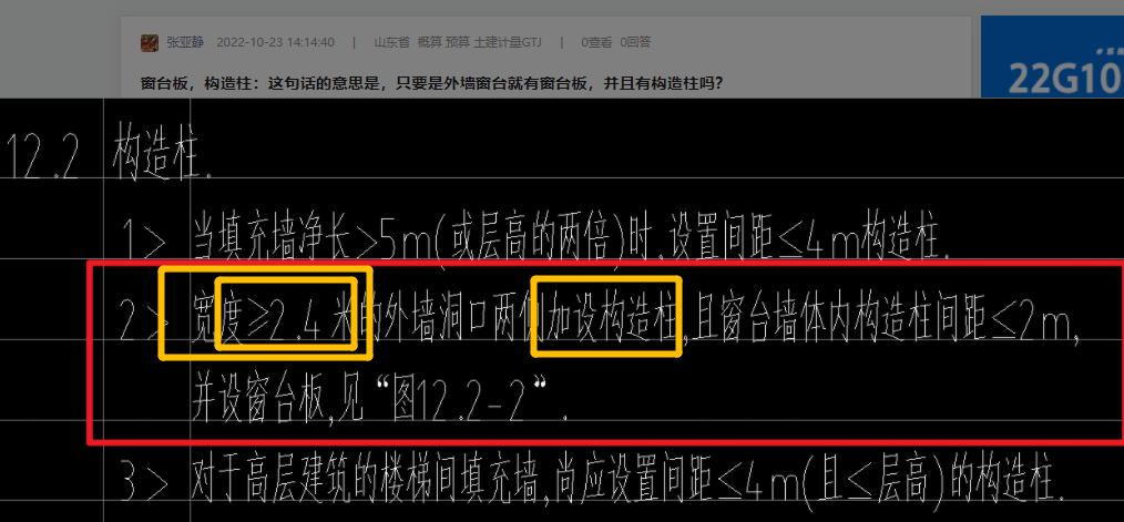

  • 窗臺(tái)板,構(gòu)造柱:這句話的意思是,只要是外墻窗臺(tái)就有窗臺(tái)板,并且有構(gòu)造柱嗎?
    窗臺(tái)板

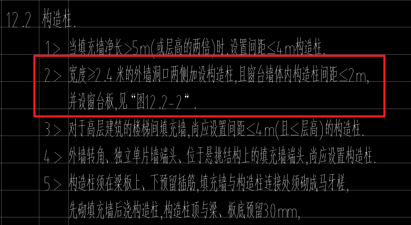

  • 是的,寬度≥2.4m外墻窗就有窗臺(tái)板,并且有構(gòu)造柱
    首次提交 2022-10-23 14:16:01  最近修改2022-10-23 14:17:02 (修改過(guò)1次)
  • 只要是外墻窗臺(tái)就有窗臺(tái)板,并且有構(gòu)造柱,前提是洞口寬度要大于2.4米
    2022-10-23 14:17:48
  • 洞口寬度大于或等于2.4的窗戶才能設(shè)置構(gòu)造柱。
    2022-10-23 16:11:09
  • 是的,理解正確。
    2022-10-23 17:25:47
