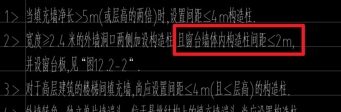

  • 構造柱、窗臺板問題:這句話什么意思?
    窗臺板
全部回答 (5) 首答僅用{{minutesHtml}}

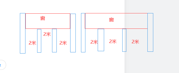

    就是說窗臺內窗臺下墻體的構柱間距大于等于2米,
    構造柱
    首次提交 2022-10-16 14:49:36  最近修改2022-10-16 14:51:55 (修改過1次)

  • 你好:窗下面的砌體墻設置構造柱。
    2022-10-16 14:49:43
  • 就是窗臺以下墻體也有構造柱,間距小于2m
    2022-10-16 14:52:33
  • 意思是窗戶下面部分的墻體內設構造柱,間距≤2m
