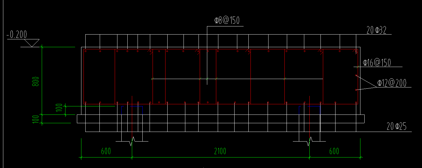

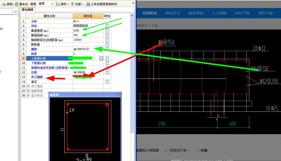

如圖片所示,這個梁很寬,然后箍筋的肢數和10肢箍是示意圖一樣,我該如何輸入箍筋信息

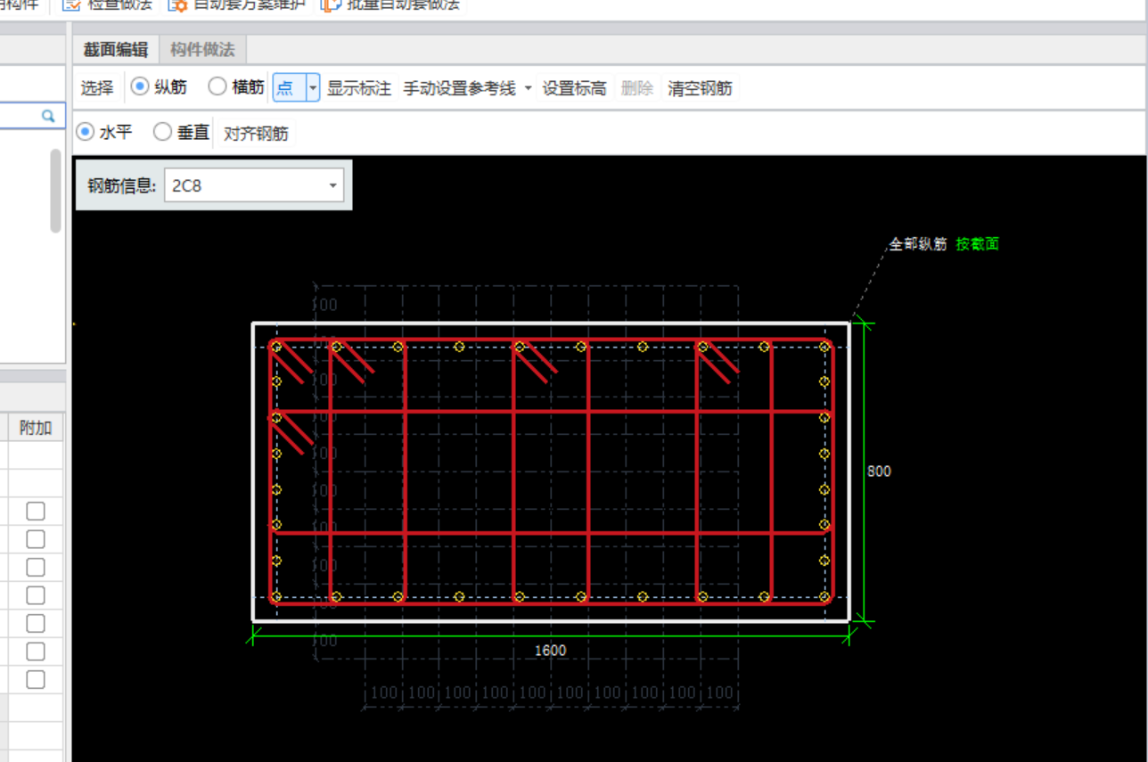

你好;用自定義線定義。

梁,方法如下:
2022-10-21 16:34:42
