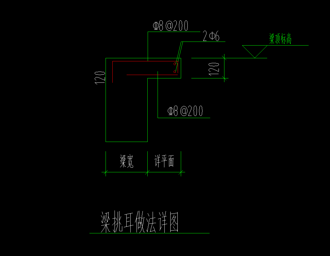

這個梁挑耳的鋼筋在哪里輸入啊,屬性列表沒有位置,畫異形梁的時候也沒地方輸入鋼筋

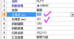

用挑檐畫,截面編輯 里畫鋼筋
2025-04-25 15:47:49
nh 鉆石專家
答題: 134811 被贊: 27826
用挑檐或板設置
