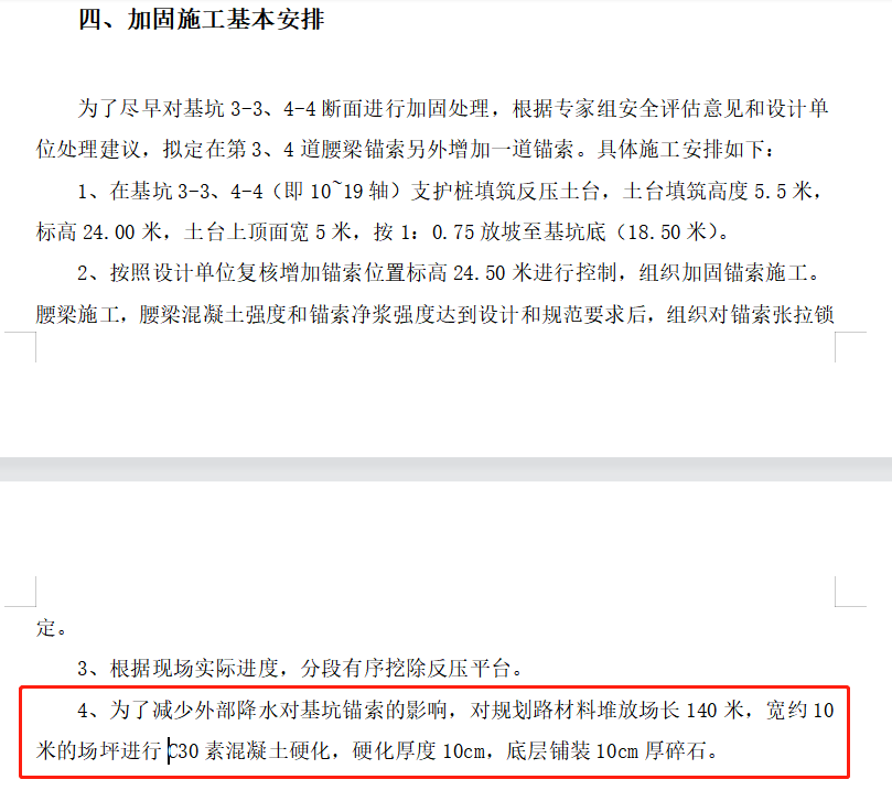

懵懵懂懂 2022-10-19 17:12:18 | 廣東省 土建 | 385查看 2回答
因為變更增加錨索而做的場地硬化是否需要單獨計取費用?還是屬于安全文明施工的內容,不需額外計費?
將軍峰 鉑金專家
答題: 169281 被贊: 97043
因為變更增加錨索而做的場地硬化是 需要單獨計取費用的。
2022-10-19 17:14:34
天山雪豹 黃金專家
答題: 141400 被贊: 18164
要看當地的規定
2022-10-19 17:17:17
