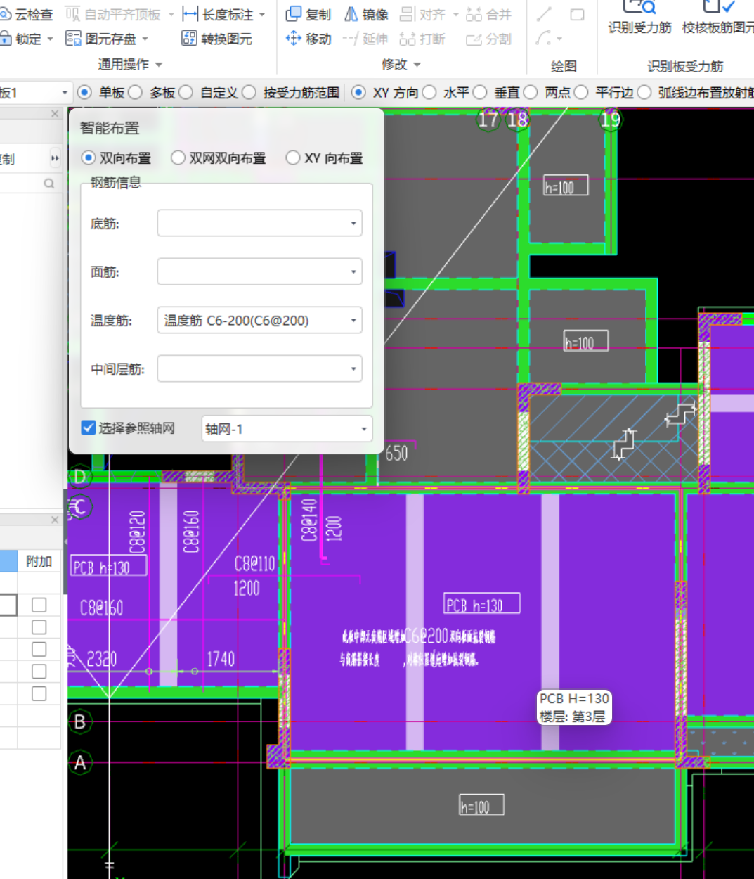

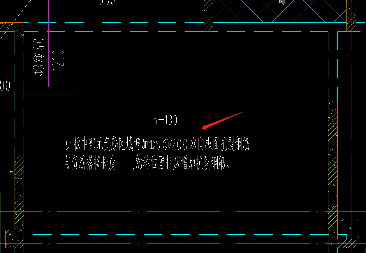

雙向的溫度筋,只有跨中部位有,與支座負筋搭接處理

不是雙向面筋,是溫度筋,與兩個方向的負筋進行搭接

請問圖示蓋板內配c6-200雙向鋼筋是上底筋、上面筋、下底筋的哪一種?
請問圖中板的面筋需要布置雙向的C8-200的鋼筋嗎?
老師門請教下,板的鋼筋的雙層雙向的C8@200,那這兩根是指的面筋還是附加鋼筋
老師,請問這種附加的底筋怎么繪制,原板的鋼筋是C8@200雙層雙向,用什么繪制
關于板受力鋼筋
已知本范圍內是C8-200雙層雙向布置,圖中所畫為附加鋼筋。圖上有一塊板上標注了個雙層雙向的C6-200,意思是這塊板上既畫c8-200雙層雙向,也要畫C6-600的雙層雙向鋼筋哇(第一次遇到這種情況)
