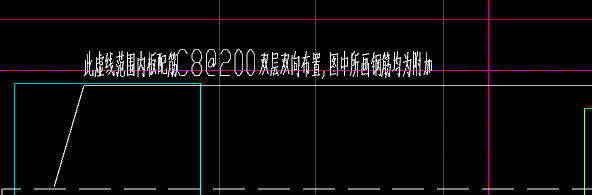

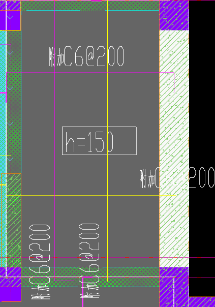

    已知本范圍內(nèi)是C8-200雙層雙向布置,圖中所畫為附加鋼筋。圖上有一塊板上標(biāo)注了個雙層雙向的C6-200,意思是這塊板上既畫c8-200雙層雙向,也要畫C6-600的雙層雙向鋼筋哇(第一次遇到這種情況)雙向布置附加鋼筋
    是的,理解正確
    (是要重復(fù)布置)
