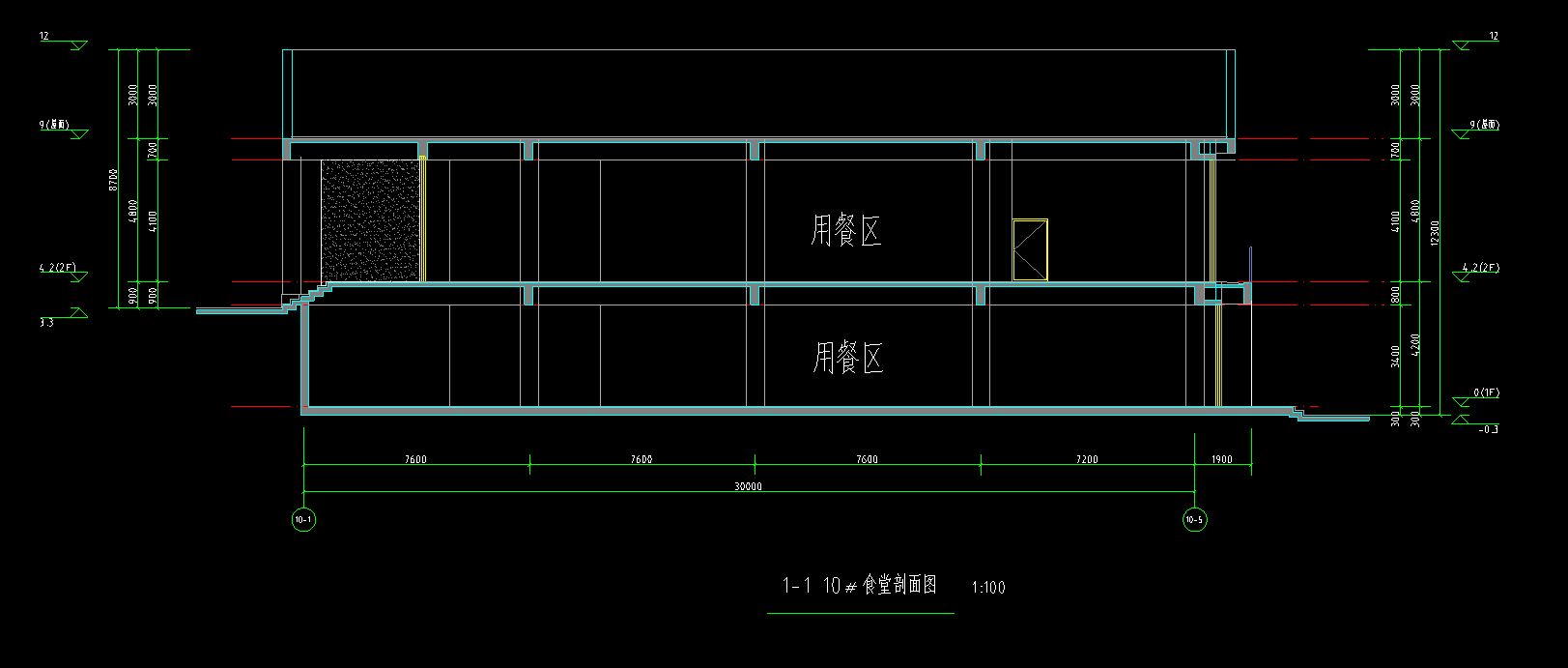

如何計算建筑高度,如果在一個高層上有這樣造型的墻體,那么這高層的超高降效的高度如何計算?

一般女兒墻的高度不得低于1.2m,不得大于1.5m

查看結構大樣構造看看,如是鋼筋混凝土的,超過1.2米按墻計
