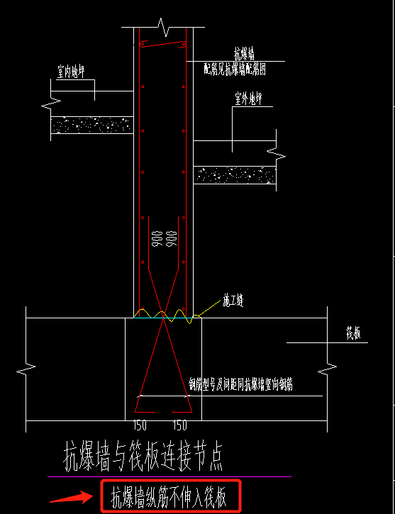

  • 剪力墻縱筋不伸入筏板是怎么設置

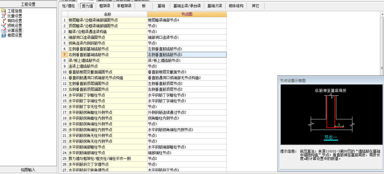

    可以把剪力墻的底標高選擇為筏板頂標高+0.001.
    底部的插筋在其它鋼筋里輸入,就可以處理好了

  • 設計規范的要求就是這樣,抗爆墻縱筋不伸入筏板,但是增加了插筋。
    剪力墻
    首次提交 2022-10-18 07:27:02  最近修改2022-10-18 07:49:14 (修改過2次)
  • 節點插筋長度設置改為0
    2022-10-18 07:44:48
  • 節點設置,錨固=0
    2022-10-18 08:03:51
