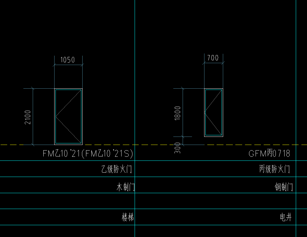

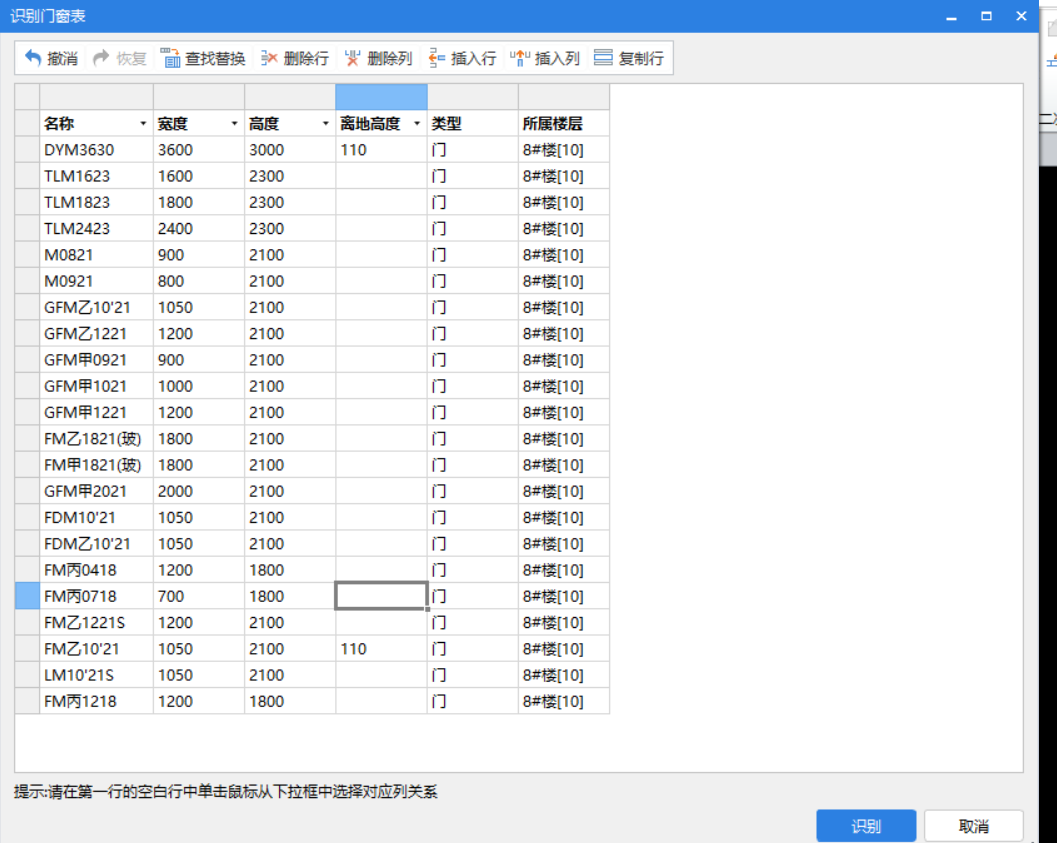

  • 建筑標高比結構標高高110mm,布置門的時候離地高度是否考慮這110厚建筑面層?
    離地高度建筑面層
    2022-10-15 16:30:48 補充
    我是按照結構標高建模的
    考慮
    2022-10-15 16:31:43
  • 你好:不用考慮,按照結構標高,門窗是按照面積扣減,層高沒有變化。
    2022-10-15 16:31:12
  • 門一般是不考慮,窗子需要考慮
