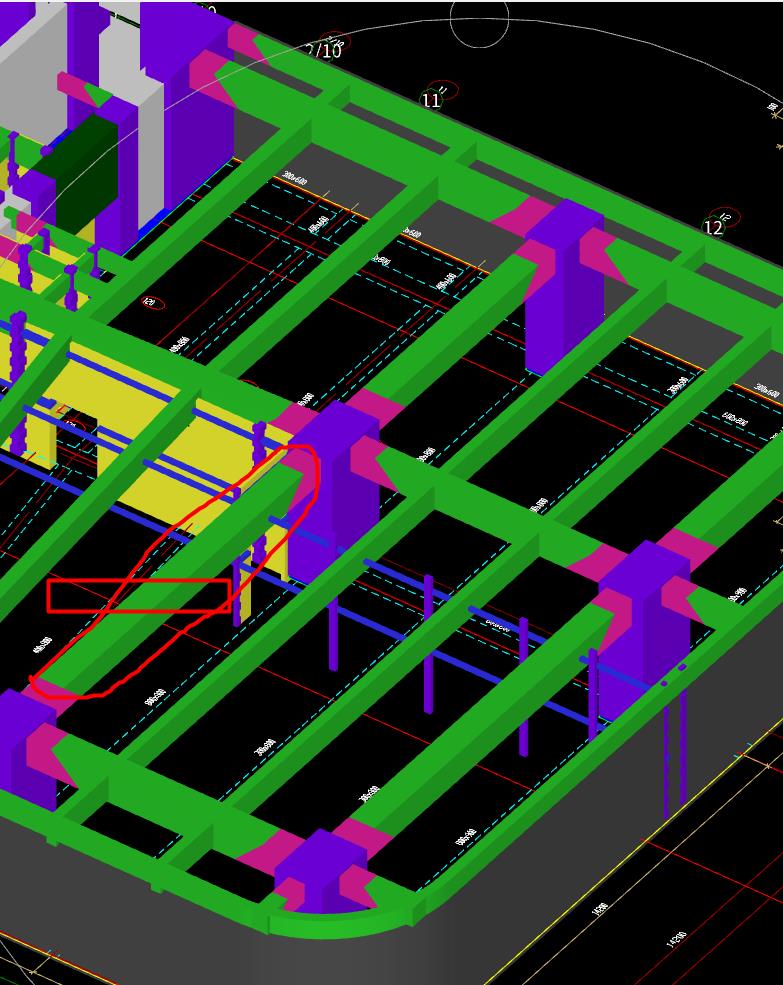

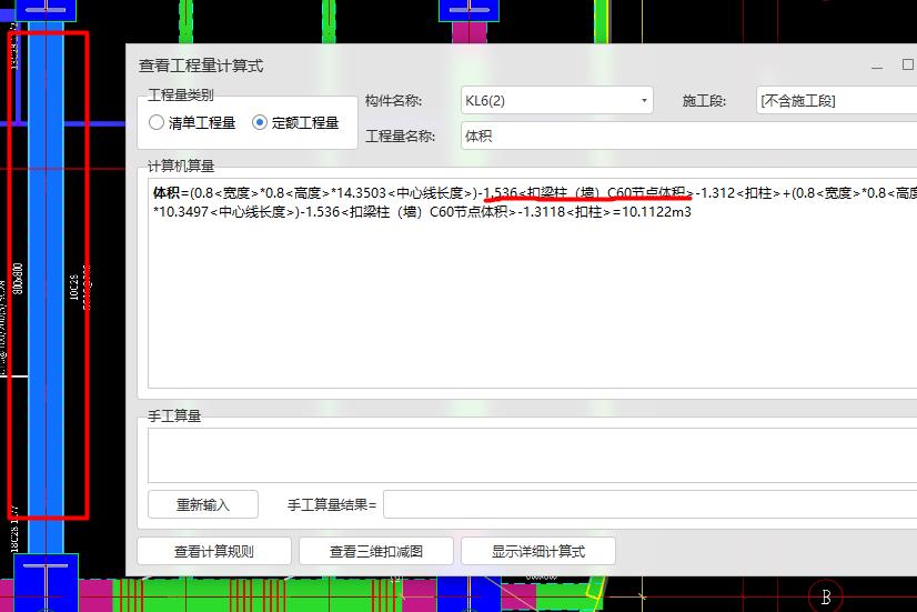

    請問下大家,就是我標注這一條梁,在計算公式里面扣減顯示這個“<扣梁柱(墻)C60節點體積>”是指什么,模型里面這里兩端的柱扣減可以理解,但是這個節點不知道扣除的是什么,這里也沒有剪力墻。

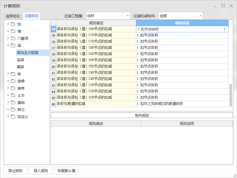

    你把高強節點刪除了就不會,扣除的是軟件軟到柱子里面的高強節點,就是粉色的那個,因為柱子和梁的混凝土等級不一致,所以設置的高強節點答疑解惑,或者在此設置

  • 是柱的混凝土強度等級與梁的混凝土強度等級不同的扣減問題。(紫紅色顯示的位置)
