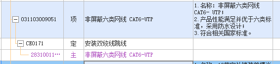

  • 非屏蔽六類網線 這樣套可以嘛
    可以的,你這個是正確的
    2022-10-13 11:40:49
  • 套雙絞線纜 ≤4對    你這樣套是錯的。你要套的是網線,套的定額是跳線。單位都對不上,跳線的單位是根,網線是米,正確應該是套雙絞線纜 管內穿線 ≤4對  然后換算超五類網線 也就是人工*1.1。
    首次提交 2022-10-13 11:42:08  最近修改2022-10-13 11:48:29 (修改過1次)
  • 你這個子套的是跳線,一般很短,10米以內較為常見。并非網線。再看看其他網線的相關子目。跳線的單位是根,網線的單位是米,不要搞錯了
    首次提交 2022-10-13 11:45:12  最近修改2022-10-13 11:57:15 (修改過1次)
