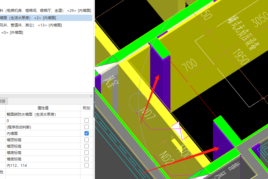

    請問,此處的柱應該怎么布上內墻面墻面布置
    這個不用另行布置了,你看一下這個柱連著的那個墻面的計算公式里,已經把柱面計算進去了
    2022-10-13 10:31:08
  • 看一下現在墻面的計算式,軟件計算墻面應該能自動加上突出墻面的柱的面積,
    如果沒有加上的話,在計算規(guī)則改一下
    或者在暗柱的位置布置剪力墻,就可以布置墻面了
    2022-10-13 10:32:39
  • 看一下此處的暗柱是否用剪力墻填充
    2022-10-13 10:33:12
  • 把墻布置上再布置做法就好了,墻和柱子重疊不計算工程量,
    2022-10-13 10:33:56
