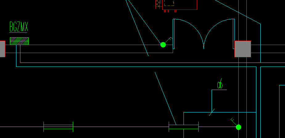

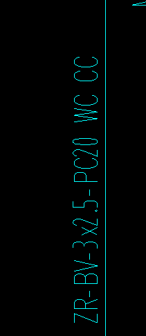

如果系統圖與平面圖的配電箱是對應的,就需要問設計了,走不走橋架需要問清楚,不然計價時麻煩。
截圖二是(BGZMX)的系統圖嗎?

請問一下各位老師,圖中插座回路是什么敷設方式,看平面圖部分為橋架敷設,系統圖又是沿地暗敷/沿墻暗敷
箱后走橋架再分到各宿舍內插座的管線怎樣計算?
如圖,如果是一個回路,從橋架上分別引出多根線到各宿舍,這種情總下線怎樣計算?有返線的情況嗎?是直接把橋架上的直線段的長度分別加上橋架上分出的穿管部分長度,再加上插座的高差嗎?有沒有返線的情況存在哦?問題補充:主要針對普通插座,系統圖中標有4個回路,在平面圖中沒有標注回路,我怎樣分呢?從橋架出來至穿管部分有沒有返線情況呢?不懂啊,
插座走線識圖
如圖,請問系統圖中普通插座標為4個回路,平面圖中沒有標回路,我怎樣分出這4個回路呢,另外,從配電箱內出來先走的是橋架,進宿舍時再穿管,這種情況下,算穿管部分的工程量是直接量取長度再加上高差外,我想問的是橋架部分可以是一根總的線,再向樹枝樣的往外分線嗎?望老師指點
