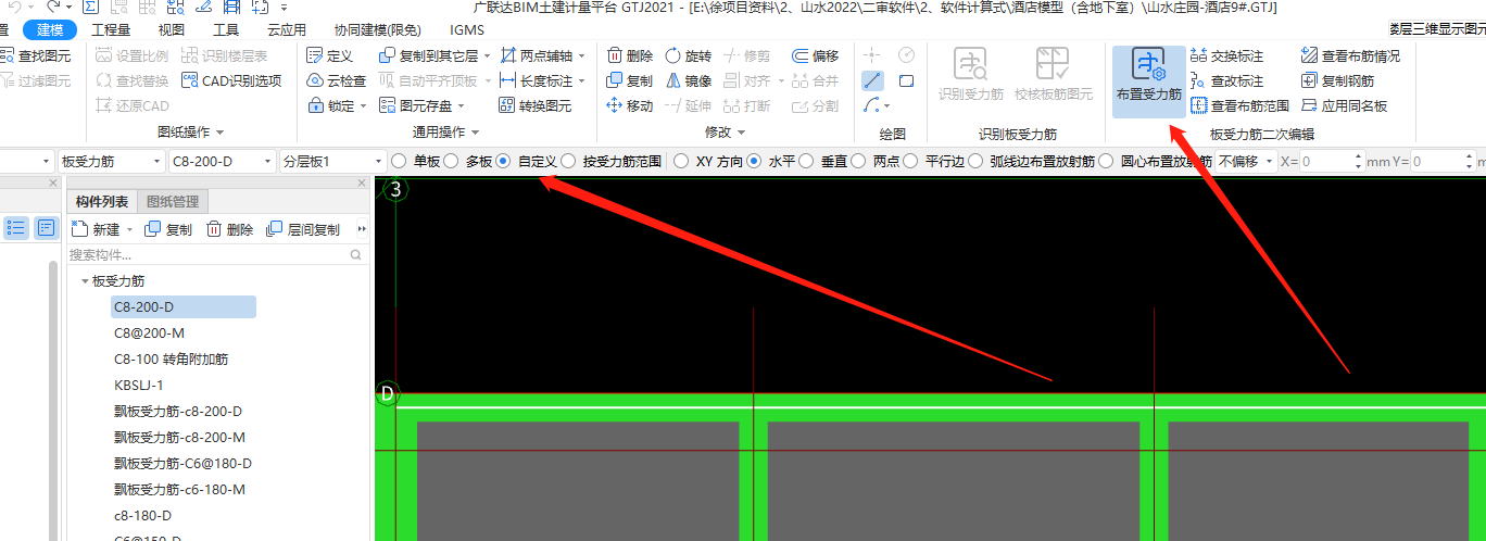

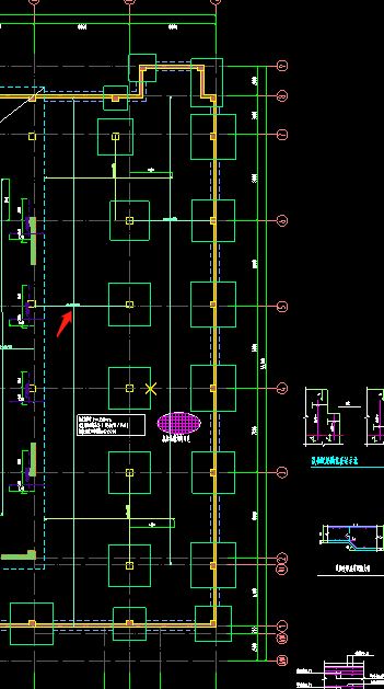

  • 請問下這種筏板附加面筋在廣聯達上面如何布置?
    面筋

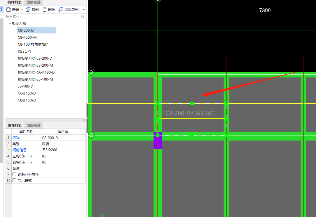

  • 您好:用自定義布置筏板隨便畫一個,然后拖動邊邊答疑解惑
    首次提交 2022-10-12 14:04:29  最近修改2022-10-12 14:20:49 (修改過1次)
  • 就用板的鋼筋布置
    2022-10-12 14:04:50
  • 定義筏板面部受力筋,采用自定范圍布置,否則就是在表格中編輯
    2022-10-12 14:05:14
  • 劃線布置
    2022-10-12 14:05:44
