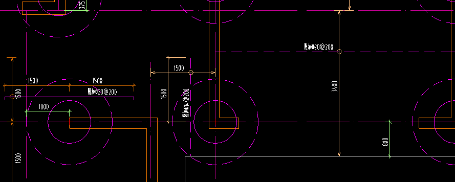

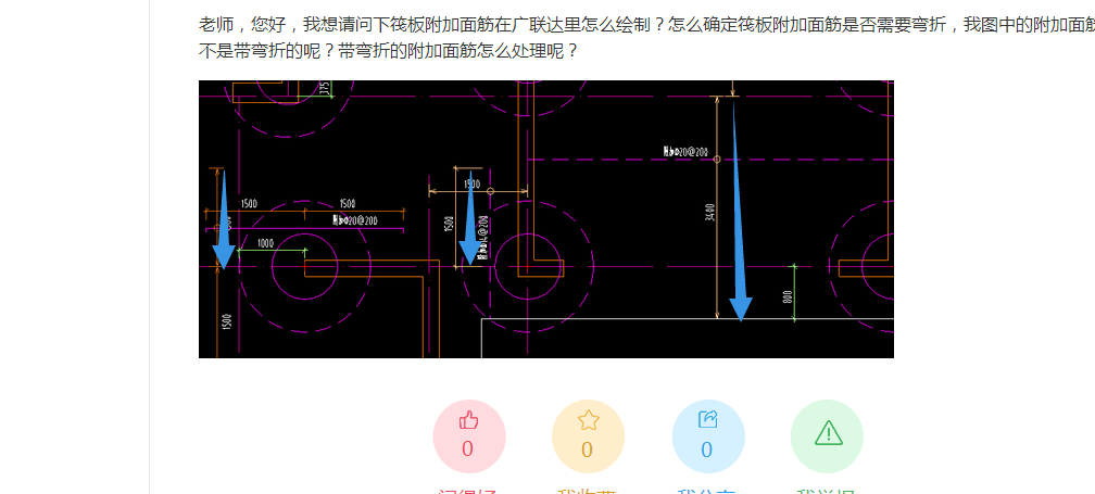

  • 老師,您好,我想請問下筏板附加面筋在廣聯達里怎么處理呢?
    老師,您好,我想請問下筏板附加面筋在廣聯達里怎么繪制?怎么確定筏板附加面筋是否需要彎折,我圖中的附加面筋是不是帶彎折的呢?帶彎折的附加面筋怎么處理呢?

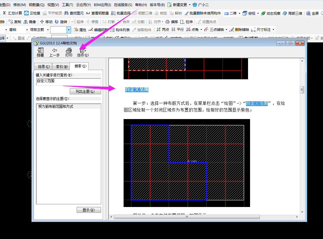

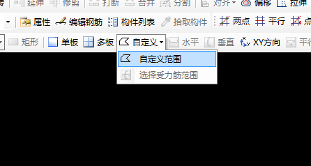

    根據自定義范圍,劃線布置范圍就可以的;

  • 自定義繪制范圍
    您這里給出了繪制范圍的

  • 我想請問下筏板附加面筋在廣聯達里怎么繪制?怎么確定筏板附加面筋是否需要彎折,我圖中的附加面筋是不是帶彎折的呢?帶彎折的附加面筋怎么處理呢?
    附加面筋可以用負筋來定義并繪制,也可以用受力筋面筋來定義用自定義范圍來繪制.截圖中附加面筋不帶彎折的.如果有彎折時在軟件中用負筋來定義,在左右彎折里輸入彎折長度即可.
