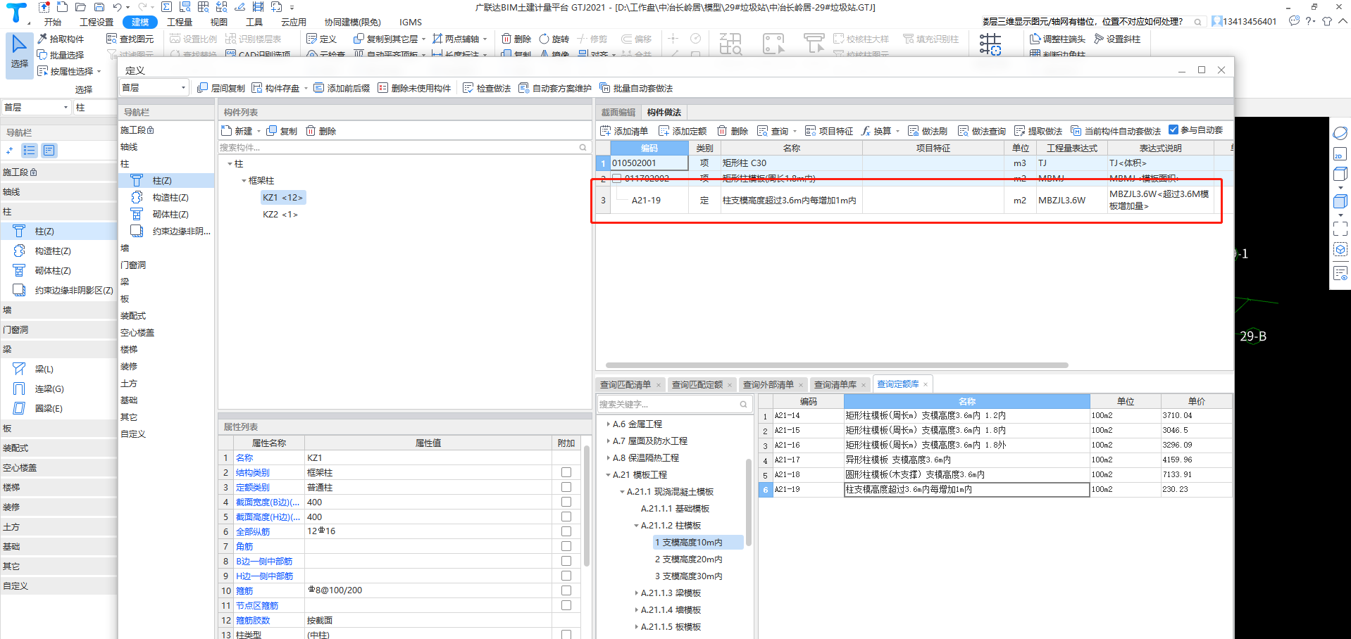

套超高3.6m不出量啊,該怎么套呢?求大神解答
小明 專家
答題: 3088 被贊: 1051
你好。18定額柱模板超高是整體換算的。

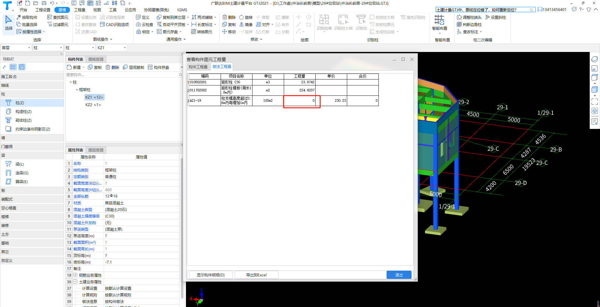

請問軟件中定額工程柱的超高模板是怎么計算的?
廣東:請問軟件中柱的超高模板的怎么計算的?這是地下一層的,層高是4.95 我標高設置如圖2 假設柱的高度是5m,那超高模板不就是5-3.6=1.4m這一段的模板 我看軟件算的好像有點太多了,5m高左右的柱,怎么可能模板面積450超高模板面積是500呢~~還是我理解錯了定義!請大神告知一下是怎么回事,萬分感激!
