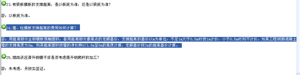

    廣東:請問軟件中柱的超高模板的怎么計(jì)算的?這是地下一層的,層高是4.95 我標(biāo)高設(shè)置如圖2 假設(shè)柱的高度是5m,那超高模板不就是5-3.6=1.4m這一段的模板 我看軟件算的好像有點(diǎn)太多了,5m高左右的柱,怎么可能模板面積450超高模板面積是500呢~~還是我理解錯了定義!請大神告知一下是怎么回事,萬分感激!

    應(yīng)該根據(jù)當(dāng)?shù)囟~規(guī)則計(jì)算。
