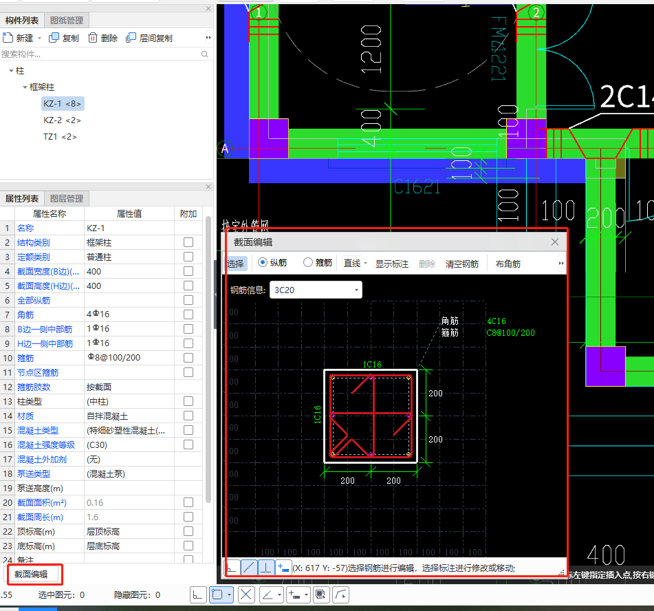

這樣的箍筋在GTJ模型里如何畫?
穩字當頭
答題: 107 被贊: 59
屬性列表里面的界面編輯里編輯鋼筋信息就行了
2022-10-10 10:14:08
小野貓 鉑金專家
答題: 52359 被贊: 13569
在截面編輯里布置鋼筋,注意間距要設置對了
2022-10-10 10:18:58
