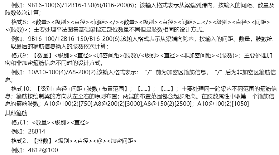

  • 你好:
    箍筋的輸入方法:
    柱(包括暗柱、端柱)
    矩形柱(圓柱)
        注:箍筋以“+”為分隔符;當(dāng)加密和非加密的肢數(shù)不同時(shí),“+”的前后不能同時(shí)出現(xiàn)箍筋的肢數(shù)信息;箍筋信息中含有兩個(gè)箍筋肢數(shù)時(shí),表示加密和非加密的箍筋肢數(shù),出現(xiàn)一個(gè)且在箍筋信息的最后時(shí),表示加密和非加密的箍筋肢數(shù)相同。 例如:A10@100/A8@200+A8@100(4*4)/A6@200(2*2)
        格式1:<級別><直徑><間距>【(肢數(shù))】;加密和非加密不同時(shí),用“/”隔開;相同時(shí)則輸入一個(gè)間距即可;肢數(shù)不輸入時(shí)按肢數(shù)屬性中的數(shù)據(jù)計(jì)算。
        例如:A8-100/200(4*4);
        格式2:<級別><直徑><加密間距>【(肢數(shù))】</><非加密間距><(肢數(shù))>;主要處理加密箍筋肢數(shù)與非加密箍筋肢數(shù)不同的設(shè)計(jì)方式 ;加密肢數(shù)不輸入時(shí)按肢數(shù)屬性中的數(shù)據(jù)計(jì)算。
        例如:A8-100(4*4)/200(2*2);
        格式3:<數(shù)量><級別><直徑><加密間距></><非加密間距>【(肢數(shù))】;主要處理指定上下兩端加密箍筋數(shù)量的設(shè)計(jì)方式;肢數(shù)不輸入時(shí)按肢數(shù)屬性中的數(shù)據(jù)計(jì)算。
        例如:13A8-100/200(4*4);
        格式4:<數(shù)量><級別><直徑><加密間距>【(肢數(shù))】</><非加密間距><(肢數(shù))>;主要處理指定加密箍筋數(shù)量且肢數(shù)與非加密不同的設(shè)計(jì)方式;加密肢數(shù)不輸入時(shí)按肢數(shù)屬性中的數(shù)據(jù)計(jì)算。
        例如:13A8-100(4*4)/200(2*2);
        格式5:<級別><直徑><間距>【(肢數(shù))】;主要處理只有一種間距的設(shè)計(jì)方式;肢數(shù)不輸入時(shí)按肢數(shù)屬性中的數(shù)據(jù)計(jì)算。
        例如:A8-100(4*4);
        格式6:<數(shù)量><級別><直徑>【(肢數(shù))】;主要處理指定箍筋數(shù)量的設(shè)計(jì)方式;肢數(shù)不輸入時(shí)按肢數(shù)屬性中的數(shù)據(jù)計(jì)算。
        例如:40A8(4*4);
        格式7:【<數(shù)量>】<級別><直徑><加密間距>【(肢數(shù))】</><級別><直徑><非加密間距><(肢數(shù))>;主要處理加密區(qū)與非加密不同信息的設(shè)計(jì)方式。加密肢數(shù)不輸入時(shí)按肢數(shù)屬性中的數(shù)據(jù)計(jì)算。
        例如:A10-100(4*4)/A8-200(2*2)或10A10-100(4*4)/A8-200(2*2),該輸入格式表示:“/”前的為加密區(qū)箍筋信息,“/”后表示非加密 區(qū)箍筋信息;當(dāng)內(nèi)外側(cè)箍筋信息不同時(shí),在“/”的前后信息可以使用“+”連接;
        格式8:<級別><直徑><間距><+><級別><直徑><間距>【(肢數(shù))】;主要處理外側(cè)箍筋信息和內(nèi)側(cè)箍筋信息不同的設(shè)計(jì)方式;肢數(shù)不輸入時(shí)按肢數(shù)屬性中的數(shù)據(jù)計(jì)算。
        例如:A10-100+A8-200(4*4);該輸入格式表示:“+”前為組合箍筋時(shí)外箍筋信息,“+”后的為組合箍筋時(shí)內(nèi)箍筋信息;
    參數(shù)化箍筋、拉筋
        格式1:<級別><直徑><@><加密間距></><非加密間距>
        例如:A10@100/200
        格式2:<級別><直徑><@><間距>
        例如:A10@150
        格式3:<數(shù)量><級別><直徑>;
        例如:36A10
    節(jié)點(diǎn)區(qū)箍筋
        格式1:<級別><直徑><@><間距>;
        例如:A10@100
        格式2:<數(shù)量><級別><直徑>
        例如:6A12
        注:節(jié)點(diǎn)區(qū)沒有輸入鋼筋信息,直接取非節(jié)點(diǎn)區(qū)的箍筋信息;節(jié)點(diǎn)區(qū)的箍筋肢數(shù)直接取加密區(qū)的箍筋肢數(shù)計(jì)算。
    其它箍筋
        格式1:<數(shù)量><級別><直徑>
        例如:28B14
        格式2:【排數(shù)】<級別><直徑><@><加密間距></>【非加密間距】;數(shù)量沿高度方向計(jì)算。
        例如:4B12@100/200
    芯柱
        格式1:<級別><直徑><間距>;加密和非加密不同時(shí),用“/”隔開;相同時(shí)則輸入一個(gè)間距即可;
        例如:A8-100/200;
        例如:28A10
    板帶(僅用于柱上板帶,肢數(shù)可以不輸入)
    箍筋
        格式1:【數(shù)量】<級別><直徑>【加密間距(肢數(shù))】/【<數(shù)量><級別><直徑>】<非加密間距><(肢數(shù))>
        例如:15A12@100(10)/A10@200(10)或15A10@100(10)/200(6)或15A10@100/200(10)或A10@100/200(10)
        格式2:<級別><直徑><間距>【(肢數(shù))】
        例如:A12@200(10)
    其他箍筋
        格式1:<數(shù)量><級別><直徑>@<加密間距>/<非加密間距>
        例如:15A10@100/200
        格式2:<排數(shù)><級別><直徑>@<間距>
        例如:15A10@100
        例如:200A10
