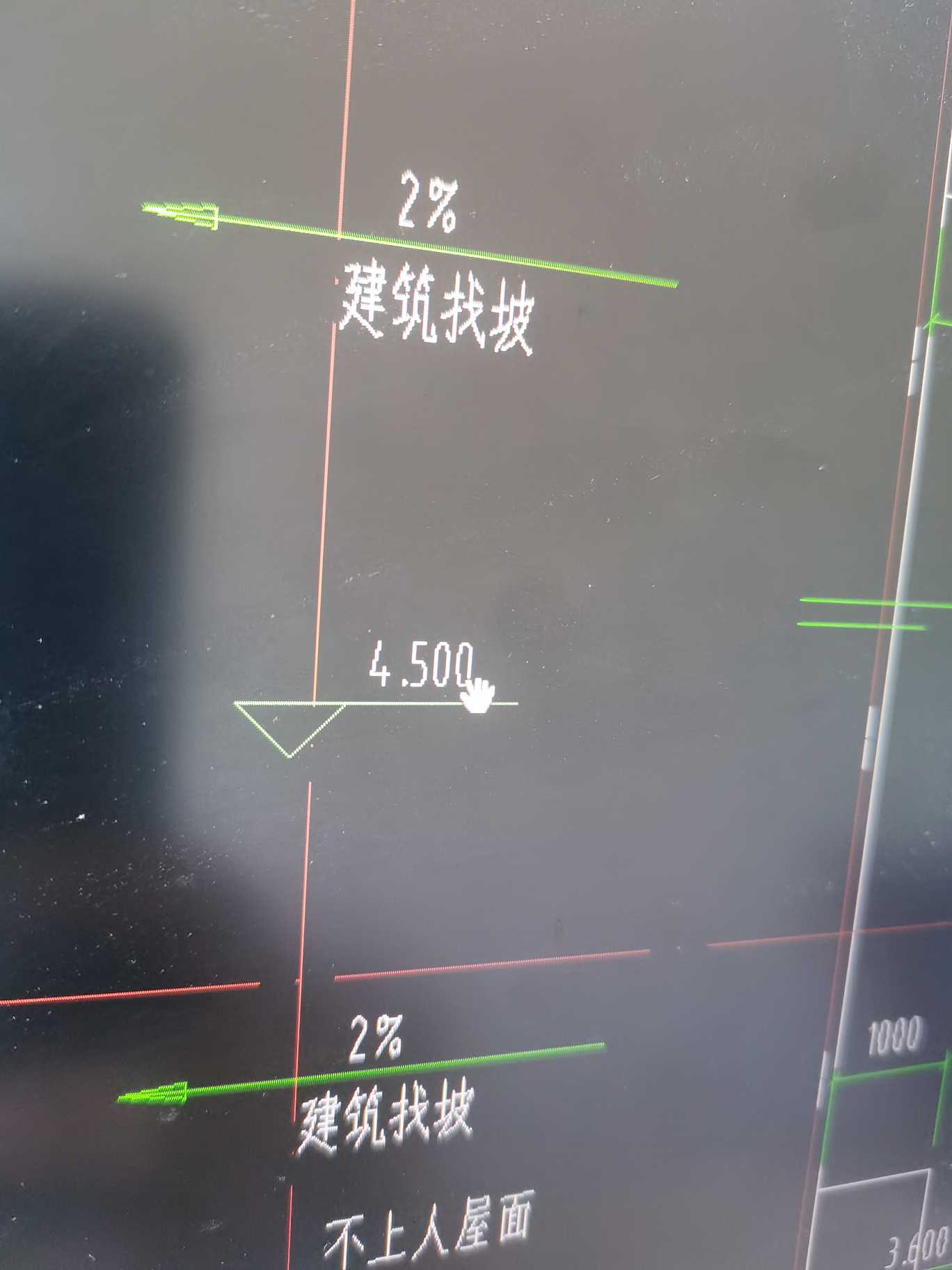

大檸 2022-10-09 11:50:26 | 山東省 土建 | 737查看 4回答
蝸牛 專家
答題: 568 被贊: 178
常見的,分割——三點變斜

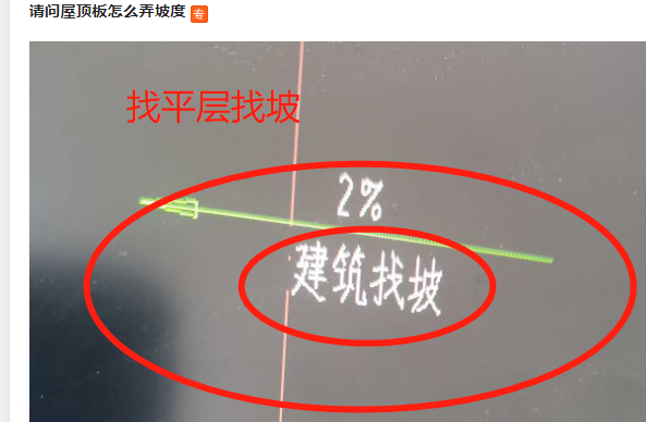

維達詹工 專家
答題: 124968 被贊: 42678
你好:這是建筑找坡,計算相關工程量使用工程量代碼乘以平均厚度計算的。
2022-10-09 12:26:16
紅梅傲雪 鉑金專家
答題: 183746 被贊: 53942
計算找平層的時候,用平均厚度
2022-10-09 12:59:58
那年、花落 鉑金專家
答題: 27136 被贊: 20215
建筑找坡,便于排水的,按平屋面算
