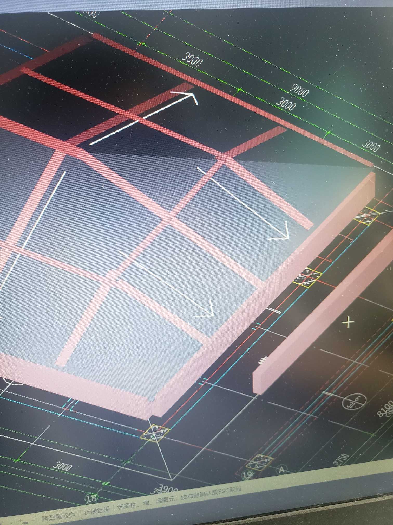

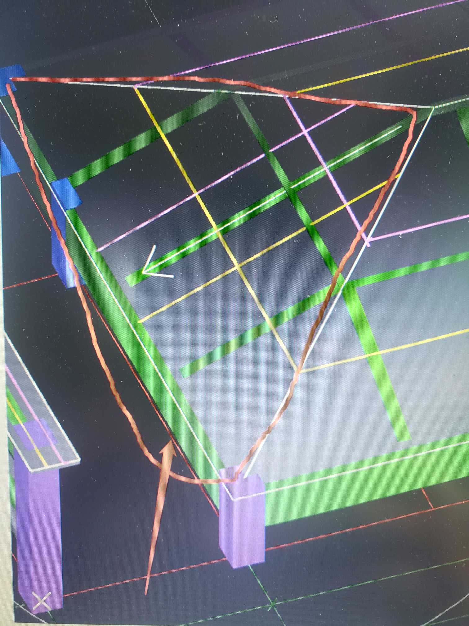

我嘗試把板分割出兩個三角后分別三點定義,但是最后卻合并不到一起,說傾斜角度不同

按設計圖紙繪制板范圍,然后三點標高設置成斜板

不能合并 變斜可以 你可以多板布置鋼筋呀
