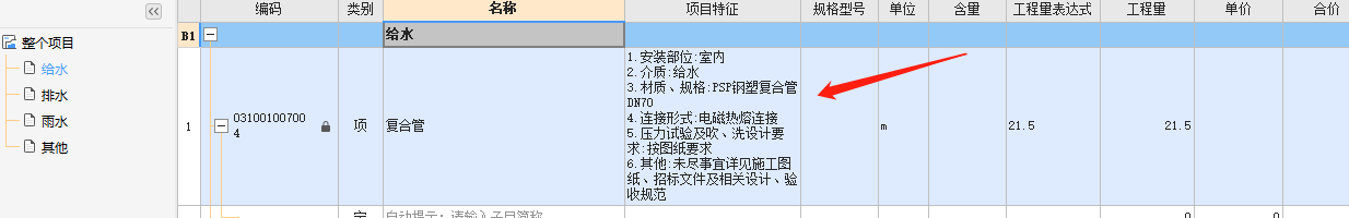

  • 室內(nèi)鋼塑PSP復(fù)合管電磁熱熔怎么套定額
    湖北的2018的定額  室內(nèi)鋼塑復(fù)合管只有螺紋連接  套塑料管中的電熔連接還是復(fù)合管中的室內(nèi)鋼骨架塑料復(fù)合管電熔連接

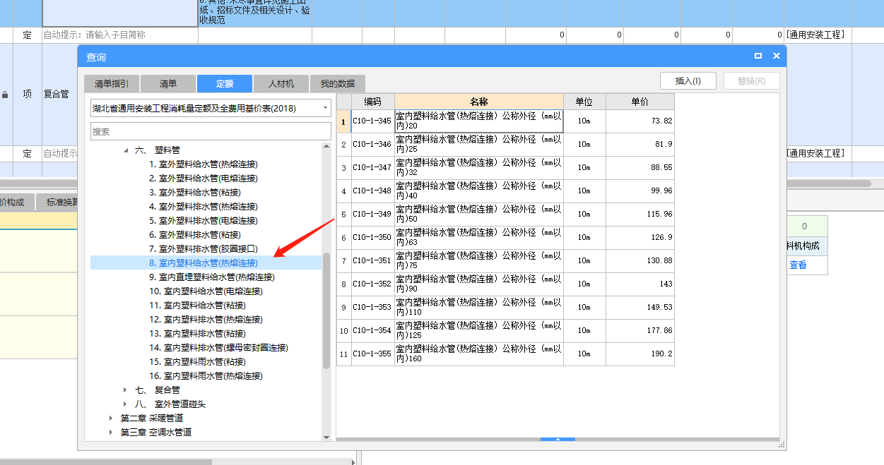

    套復(fù)合管第5條,主材按實行發(fā)生記取。
    2022-10-06 19:33:43
  • 從施工工藝來看,電磁熱熔和電熔工藝幾乎一模一樣,都需要先組對好管材管件,采用專用焊機按照預(yù)設(shè)程序進行焊接。區(qū)別僅在于電熔是直接通電于管件內(nèi)設(shè)電熱器加熱,而電磁熱熔是通過電磁感應(yīng)讓管件內(nèi)設(shè)鐵件產(chǎn)生渦流從而發(fā)熱。而熱熔工藝是外部元器件發(fā)熱后施加于管材管件,再承插進去完成。所以個人感覺采用電熔定額更符合工藝流程。
