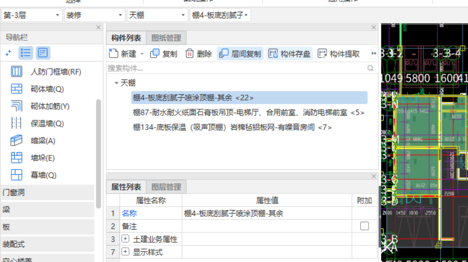

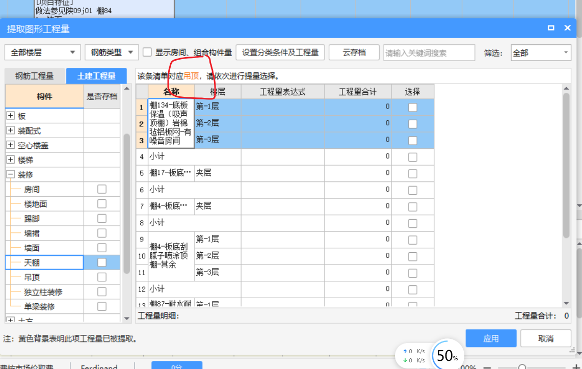

Ferdinand 2022-10-05 16:31:59 | 陜西省 計價軟件GCCP土建計量GTJ | 353查看 2回答
陳工 鉆石專家
答題: 202022 被贊: 47572
布置吊頂,或天棚后,匯總計算,才能出工程量的。
2022-10-05 16:35:43
小的大牛 黃金專家
答題: 52510 被贊: 14870
你好,你是不是計算式沒有選擇 正確,所以不顯示工程量的。你匯總計算,然后查詢工程量看構件是否有工程量的。
2022-10-05 22:43:14
