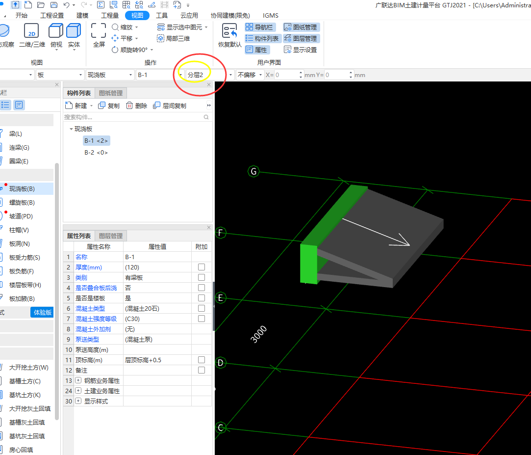

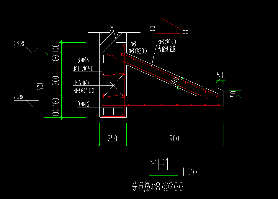

很簡單:換一塊平板,再畫一塊平板打斜
2022-10-03 16:05:37
雪花飄 飄 鉑金專家
答題: 37624 被贊: 8912
用異形挑檐定義+梁
2022-10-03 16:15:42
請問下怎么畫這個雨棚?
請問下這個雨棚怎么畫? 先畫梁然后在新建個雨棚? 那鋼筋怎么定義呢?
