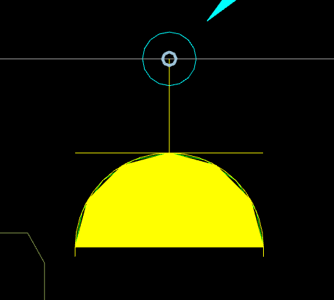

  • 請問電井插座是一根通頂如圖二,還是每個插座都分支管如圖一
    電井支管
    是每個插座都分支管
    2022-10-02 11:17:08
  • 是用一根管。即;一層插座接線盒直接向上 ,到二層插座接線盒,再到三層插座接線盒。不用多余的線管。
    你采用的答案,多計算了工程量。
