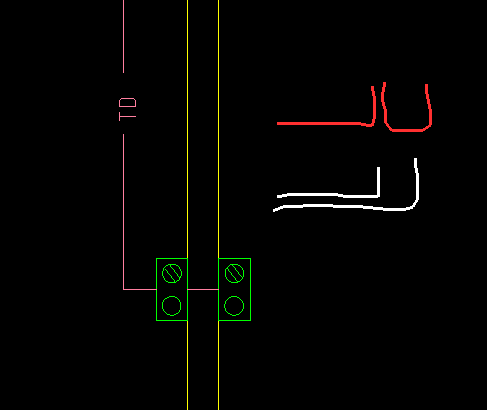

  • 請(qǐng)問這種信息插座,穿線怎樣的
    普通插座如圖,請(qǐng)問這TD是一根線跟普通插座似的那么走(紅色)還是兩條線分別走(白色)

  • 就一根線到左邊插座,墻上對(duì)穿。

  • 您好,這個(gè)就一根線,您的紅色是串聯(lián),正常應(yīng)該是并聯(lián)的,就是直接穿墻,并聯(lián)
    希望能幫到 您。
