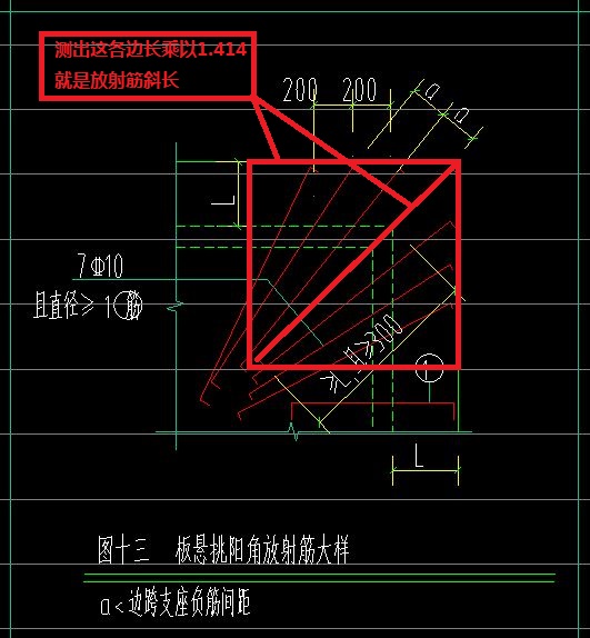

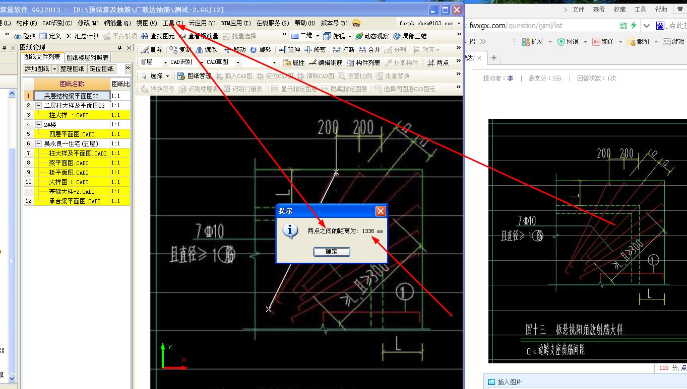

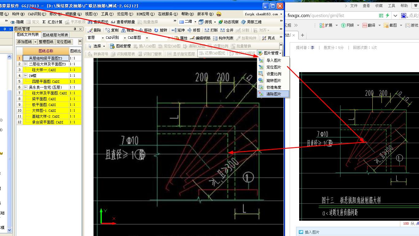

    答:導入CAD,設置比例,用工具測量出鋼筋長度或解三角形求斜長。然后單構件輸入法。

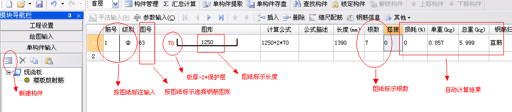

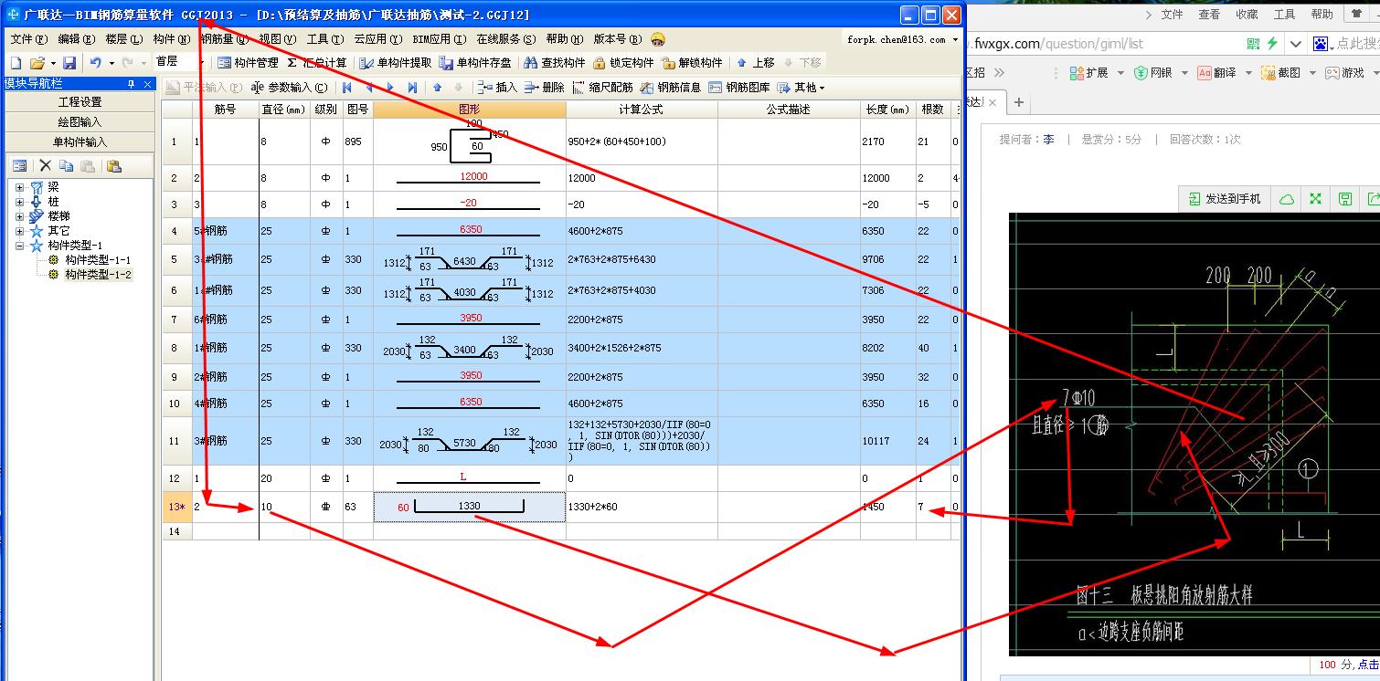

    陽角放射筋在單構件中的構件管理中添加構件,如板中添加放射筋,然后在其中添加鋼筋,選擇鋼筋圖形并輸入鋼筋信息,直徑根數等輸入完成后計算退出即可.

  • 單構件輸入---構件管理---板---添加構件---在彈出的窗口---輸入名稱---陽角放射筋---填寫數量---7根---確定---輸入鋼筋編號、型號選擇圖形、尺寸、根數、計算公式----計算退出。

  • 直接點單構件,再點開構件管理,選擇板構件,鋼筋直徑,根數直接輸入,彎鉤是板厚 - 保護層×2,確認圖紙比例后,長度按板的放射筋,畫一個正方形,測出一邊長后,計算放射筋斜長即可,其他鋼筋通長
