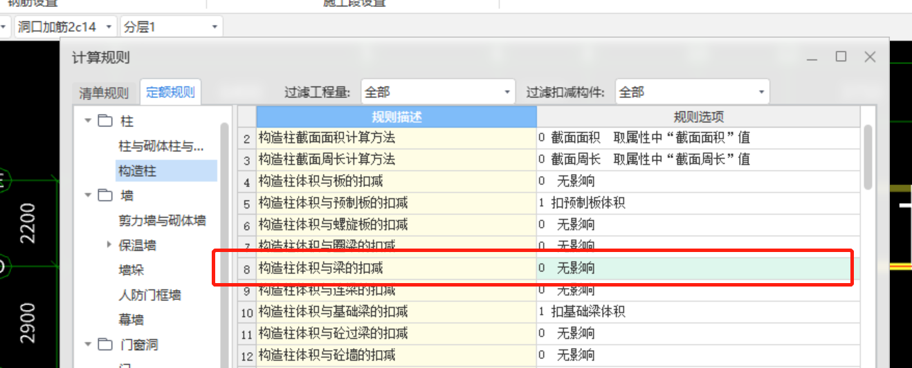

  • 框架梁與構(gòu)造柱的扣減,請(qǐng)問(wèn)這么設(shè)置對(duì)么
    構(gòu)造柱
我來(lái)答  邀請(qǐng)別人來(lái)回答
 提醒提問(wèn)者
  • 一般不這么設(shè)置,如果你要設(shè)置,梁那里也要一起設(shè)置,不然該部分體積重復(fù)計(jì)算
    2022-09-27 08:40:01
  • 不對(duì),構(gòu)造柱體積與梁的扣減:扣梁體積; 梁與構(gòu)造柱的扣減:無(wú)影響
    構(gòu)造柱是二次結(jié)構(gòu),先算梁
    2022-09-27 11:35:13
