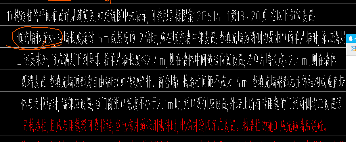

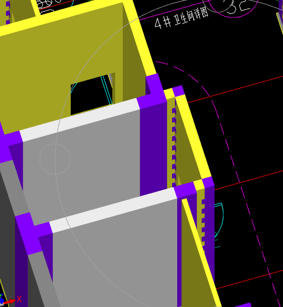

光陰 2020-05-29 17:26:36 | 山東省 土建預算土建計量GTJ | 427查看 2回答
2020-05-29 17:36:32 補充
歡樂心中飛雪 鉆石專家
答題: 132879 被贊: 42073
要設置,正常是要布置一個大的構造柱的,注意鋼筋截面不用變大
2020-05-29 17:27:43
Crzxx
答題: 22 被贊: 4
施工現場實際是不會做的.
總說明說了間隔多少做 要看說明
總說明要是說轉角必做 那就得設置.
2020-05-29 17:27:52
