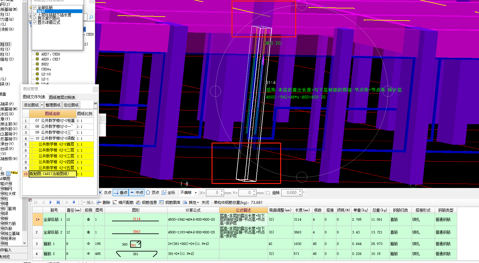

基礎聯系梁與樁承臺的鋼筋錨固起始位置
根據《16G101-3》第105頁的構造詳圖(如下),基礎聯系梁的縱筋的錨固均從柱邊開始計的。為什么我繪制出來的基礎聯系梁的錨固起始位置”多樣化“【本案例的基礎聯系梁頂標高與承臺頂標高相同,也設置了梁以柱為支座】(如下所有圖)情況一:抗扭腰筋一側的錨固起始位置從承臺邊起計一個”懸挑梁節點最小值錨固長度“,一側的錨固起始位置也是從承臺邊開始計一個錨固值。請問為什么該梁的抗扭腰筋的端部座支錨固是”懸挑梁節點的最小直錨長度(0.5*750+5*D)?當已經設置了以柱為支座的情況下,一般梁的抗扭腰筋的錨固起始位置是從承臺邊還是柱邊起算的(圖集也沒標注腰筋的端部節點大樣)?這種情況下如何在軟件操作?【只能通過編輯鋼筋來調整嗎?】情況二:基礎聯系梁的支座負筋計算方法為:伸入支座錨固+承臺至柱的長度+兩支座(柱)的凈長/3,(如下圖)正常來說,應該是“伸入支座錨固+兩支座(柱)的凈長/3?請問對于基礎聯系梁支座負筋的計算方法,不是同樓層梁的計算方法一樣嗎?這種情況下如何在軟件操作?【只能通過編輯鋼筋來調整嗎?】情況三:中間支座底筋的錨固長度起始位置從承臺邊起算(如下圖1、承臺不規則的會以柱邊為起始錨固如下圖2)請問:按規范要求,基礎聯系梁底筋錨固起始位置是從承臺邊還是柱邊起算?以上是經過多次重提梁跨,設置支座以及計算設置、節點設置后依舊如此,所以前來請求專家、前輩、老師,分別給予指點,感謝。2022-04-19 22:52:15 補充
