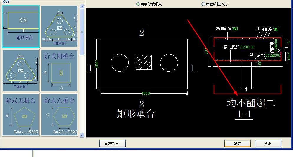

  • 請教一下,樁承臺這種配筋C20@140+4c25在建模軟件內怎么弄,謝謝
    樁樁承臺
  • 你好:用環式承臺定義,在編輯鋼筋里面修改長度和鋼筋直徑,然后鎖定構件。
    2022-09-26 16:57:24
  • 用板式承臺定義布置,不能直接輸入的鋼筋,可以在其它鋼筋中輸入的。
    2022-09-26 17:00:25
