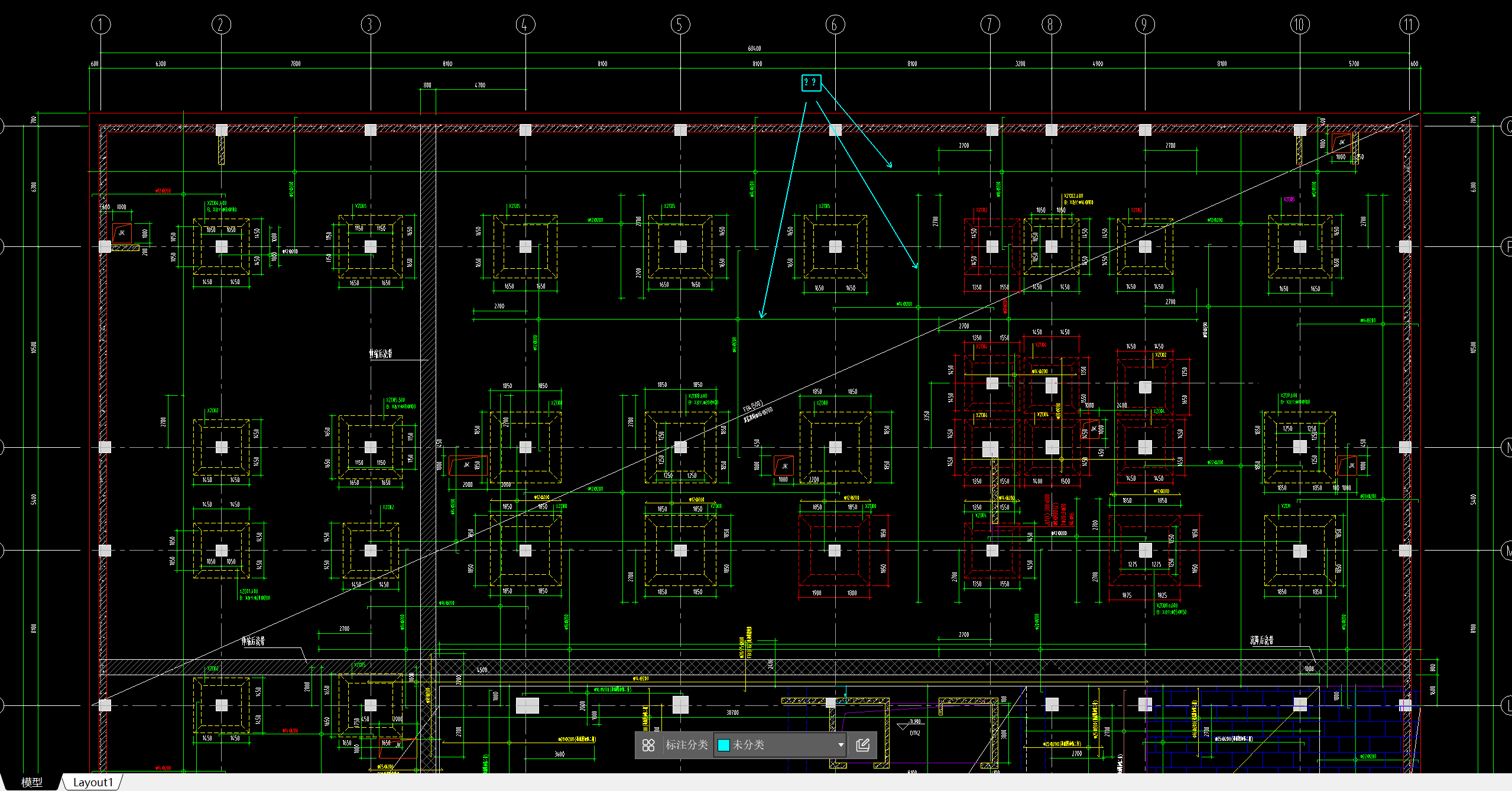

  • 各位專家老師,請問我標箭頭的這個長長的線是什么?在GTJ中要怎么畫呢?

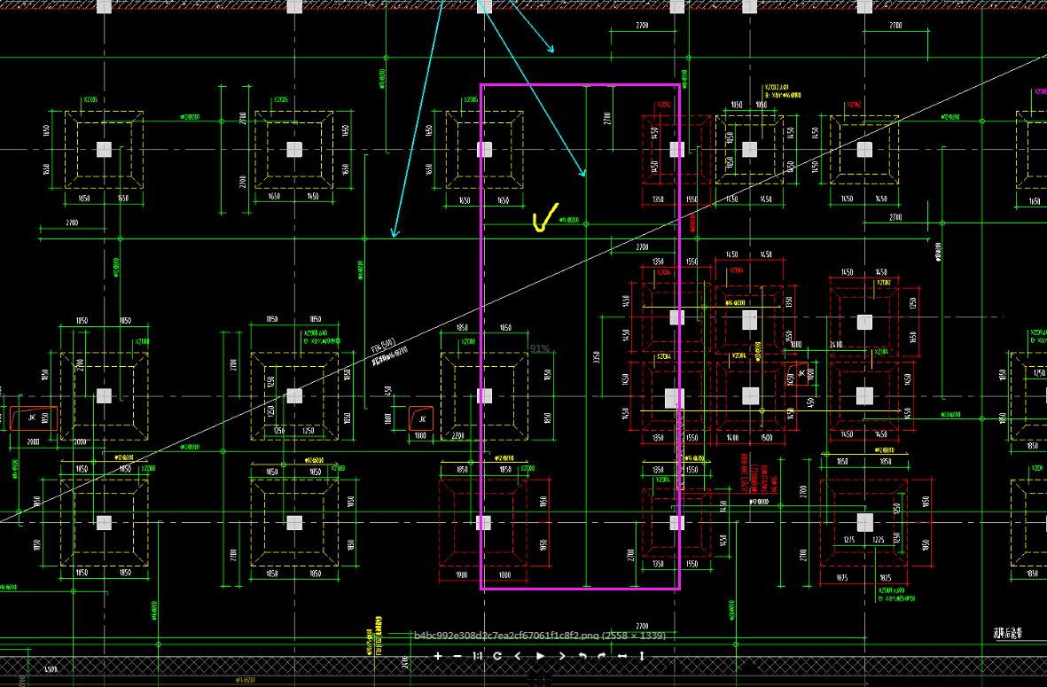

    是附加筋的尺寸界線,下例打鉤的附加筋按框內范圍布置畫呢

  • 是布置范圍的尺寸線。
    2022-09-24 15:58:10
  • 你好:鋼筋布置長度范圍線。
    2022-09-24 16:01:01
  • 設計這樣的標注應該不合適吧,還是要咨詢設計確定,特殊是同一條布置范圍有不同規(guī)則的鋼筋,它的交界是軸網(wǎng),還是基礎呢,有的鋼筋布置范圍是與其相垂直的鋼筋范圍嗎?
    2022-09-24 16:01:02
  • 鋼筋布置長度起始線
    2022-09-24 16:03:36
