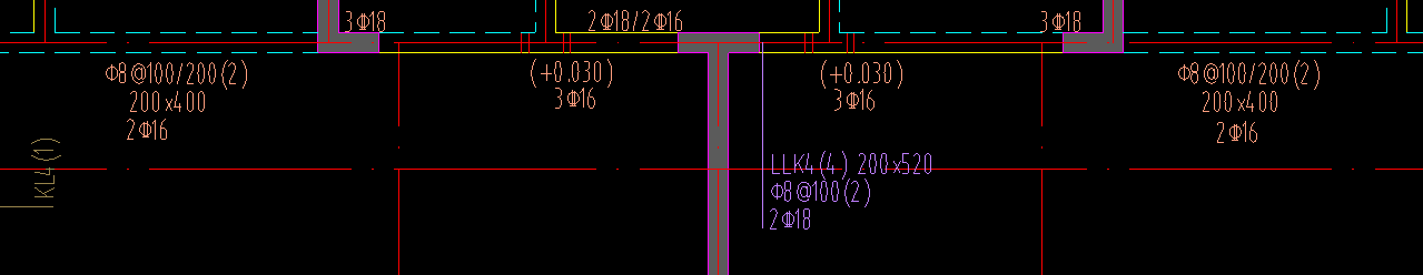

    請問各位老師這個llk4(4)的第一跨的A8@100/200(2),200*400,2C16和第二跨的(+0.030)3C16是什么意思?在廣聯達中怎么設置?
    第二跨
    梁的原位標注里去輸入 對應的信息。3C16是本跨的底筋   2C16是最右邊跨的底筋

  • 請問各位老師這個llk4(4)的第一跨的A8@100/200(2)【該跨的箍筋】,200*400,該跨的截面2C16【該跨的下部筋】

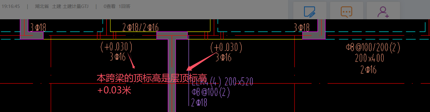

    第二跨的(+0.030)【該跨標高高于其它跨0.03m】3C16是【該跨下部筋】什么意思?在廣聯達中怎么設置?

  • A8@100/200(2)是當家跨的箍筋,200*400是截面尺寸(+0.030)表示梁頂相對標高差,也就梁頂標高為:層頂標高+0.03; 3C16是當前這一跨的原位標注 下部鋼筋 ;  以上都可以在原位標注里輸
