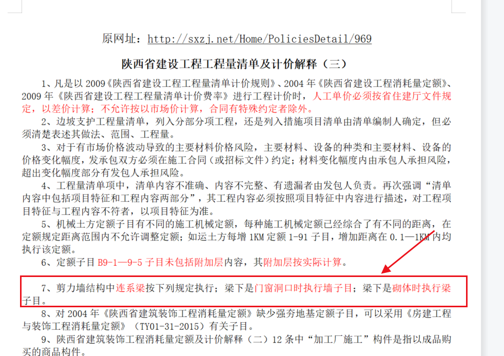

  • 你好,是連梁,但是繪制的時候需要按照“框架梁”進行定義和繪制的。至于套取清單如何選擇,按照定額解釋的執行。看圖。連梁
