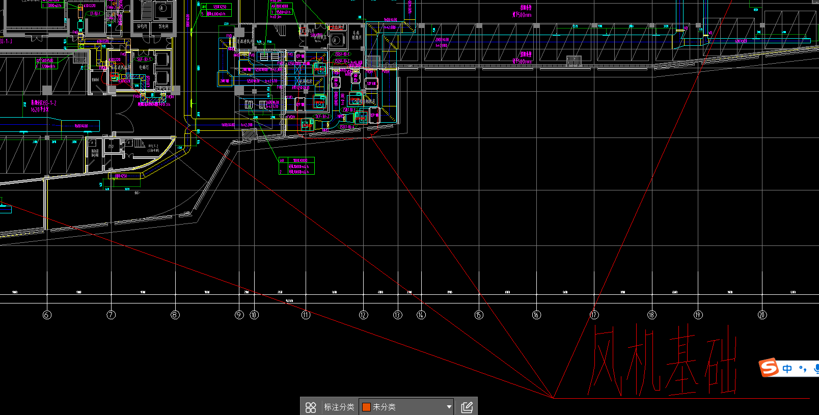

  • 請問大神們這個圈里的哪些是風機基礎啊
    風機基礎
    2022-09-19 16:37:28 補充
    這上面指了位置,但是有點看不明白看不明
  • 你要看風機基礎平面布置圖
    2022-09-19 16:32:17
  • 看另外的設計圖,這張圖看不出來的。
    2022-09-19 16:33:41
  • 基礎在這個圖不會畫出來的,在風機安裝大樣詳圖才有
    2022-09-19 16:33:49
  • 有風機的地方。截圖一中5個畫紅色方框的地方。設計給了風機基礎的尺寸。紅色字體;
    3個基礎是(2370*2040),1個基礎是(2300*2040),1個基礎是(2050*1840)
