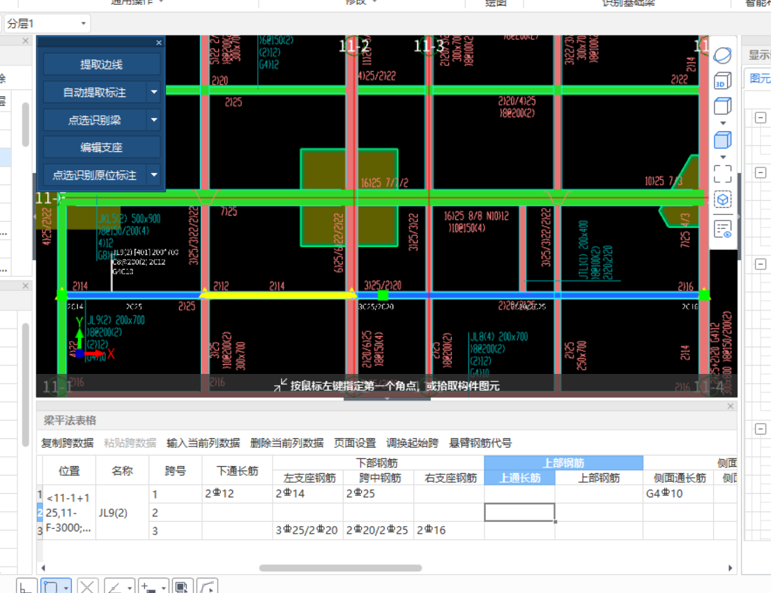

梁鋼筋的原位標注
2022-07-10 17:04:14
維達詹工 專家
答題: 124968 被贊: 42683
你好:這是支座鋼筋。
2022-07-10 20:12:43
希望 黃金專家
答題: 79056 被贊: 10812
左側的支座負筋,右側的為跨中上部鋼筋.
2022-07-10 20:45:48
