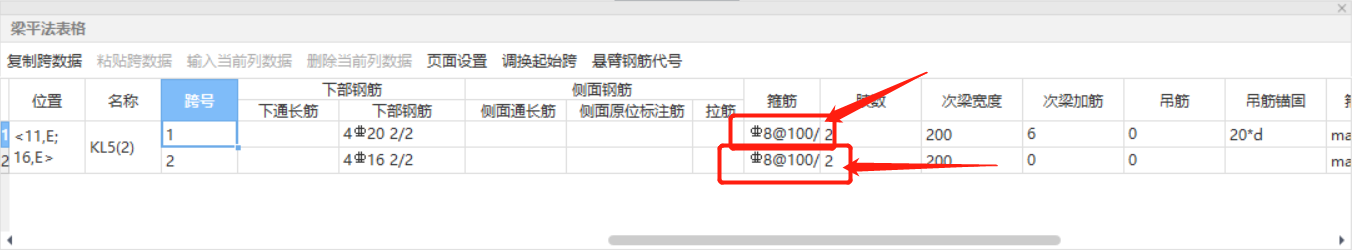

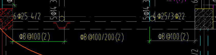

    請教各位大神,圖中梁箍筋集中標注為C8@100/200(2),根據(jù)上圖兩端為C8@100(2)[x],中間是按照C8@100/200(2)既有加密區(qū)又有非加密區(qū)布置,還是中間只是按照C8@200(2)非加密區(qū)間距布置,如果中間部分只有非加密區(qū),可以按照C8@100(2)[x];C8@200(2)[x];但是如果中間部分有非加密區(qū)和加密區(qū),在軟件中不能輸入C8@100(2)[x];C8@100/200(2)[x];C8@100(2)[x],怎么處理
  • 第一部分跨,第二部原位標注,然后從表中輸入即可。非加密區(qū)
