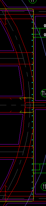

影子 2022-09-12 09:55:28 | 四川省 土建 | 323查看 2回答
陳工 鉆石專家
答題: 202231 被贊: 47638
用箭力墻+異形柱組合的方法處理。
2022-09-12 10:00:16
青蛙
答題: 7 被贊: 2
自定義墻就行
對于鋼筋,如果只設置一側,在剪力墻構件列表里面的屬性欄,有垂直筋和水平筋,默認一般為c8-200(2)
把那2改成1就可以
