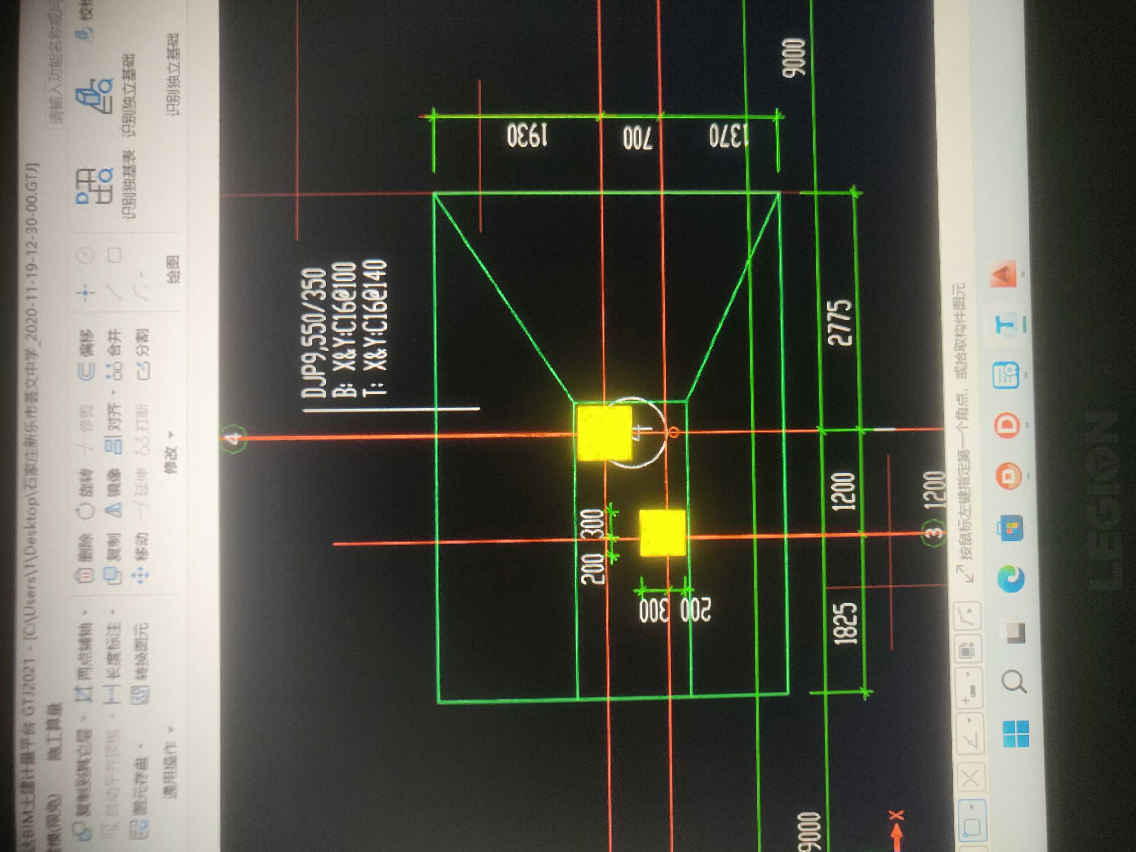

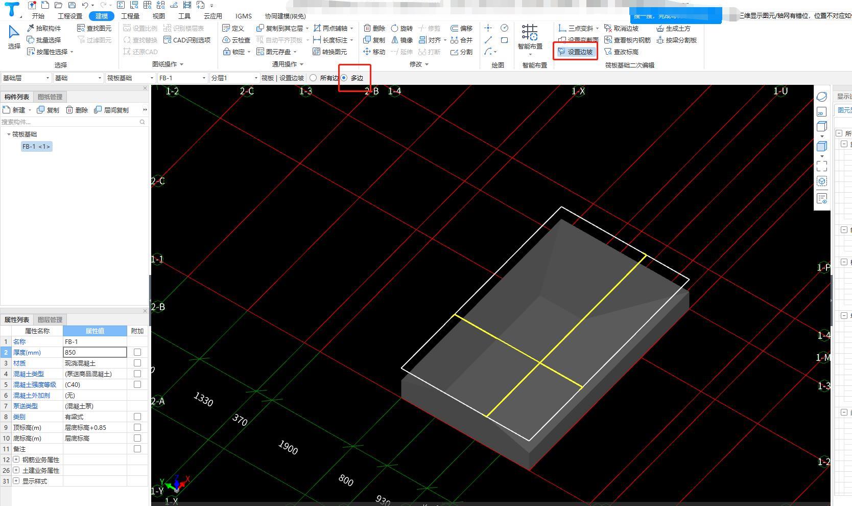

使用筏板基礎布置,厚度取550+350mm

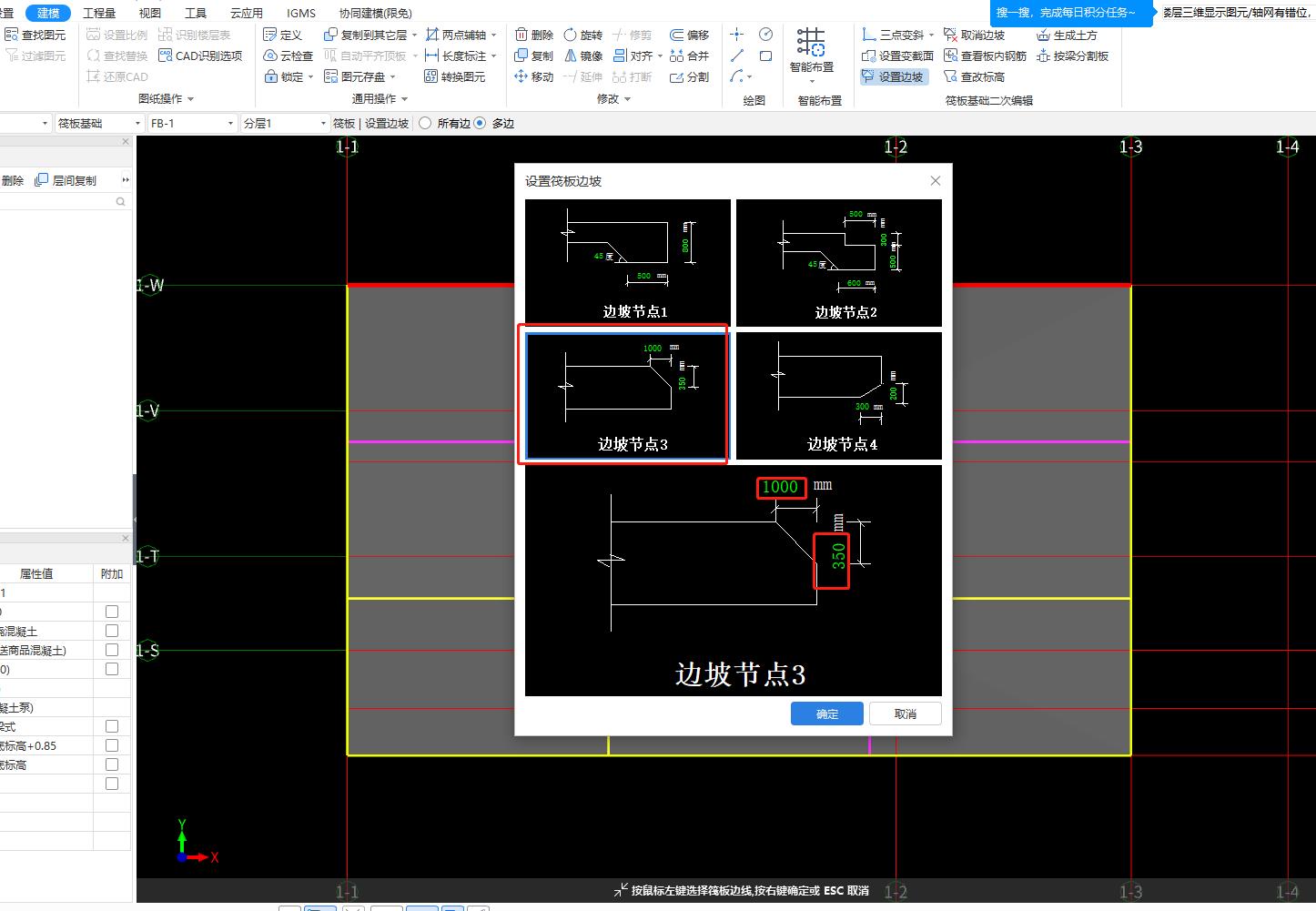

設置邊坡,點選多邊,并依次設置邊坡數值(右鍵進入設置頁面),設置好右擊確定即完成

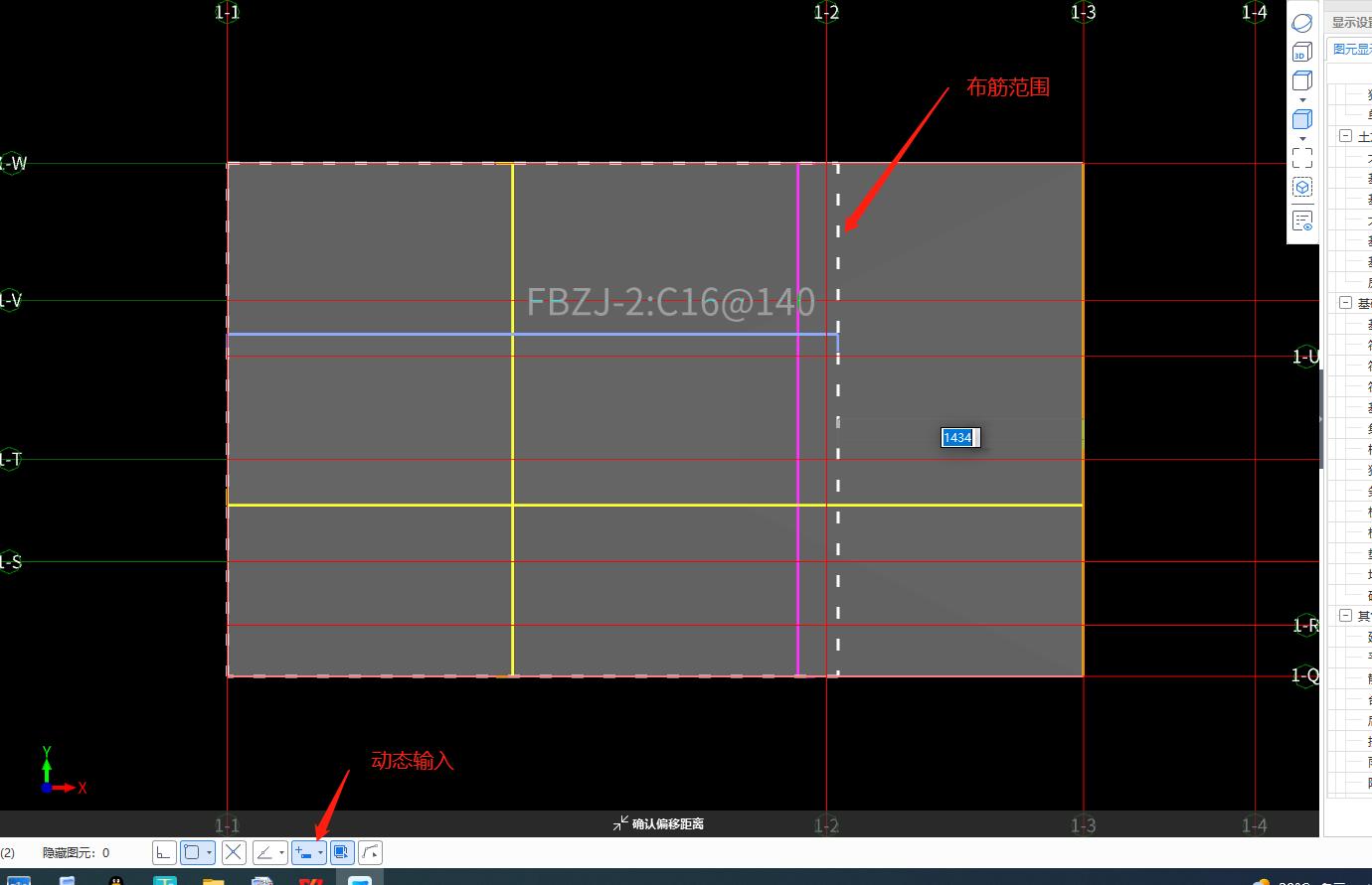

鋼筋布置注意面筋范圍或有問題(布置范圍問題),采用拉框修改(點選動態輸入)或者手動輸入。
