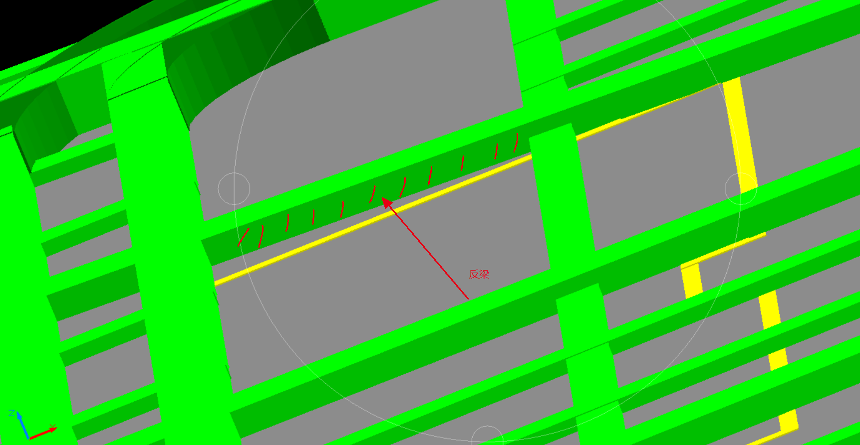

  • 老師們,請問板上的反梁,上反部分的體積怎么提,麻煩老師們解答一下,謝謝
    體積
    軟件中無法區分梁的上翻部分,你可以手工計算一下體積。

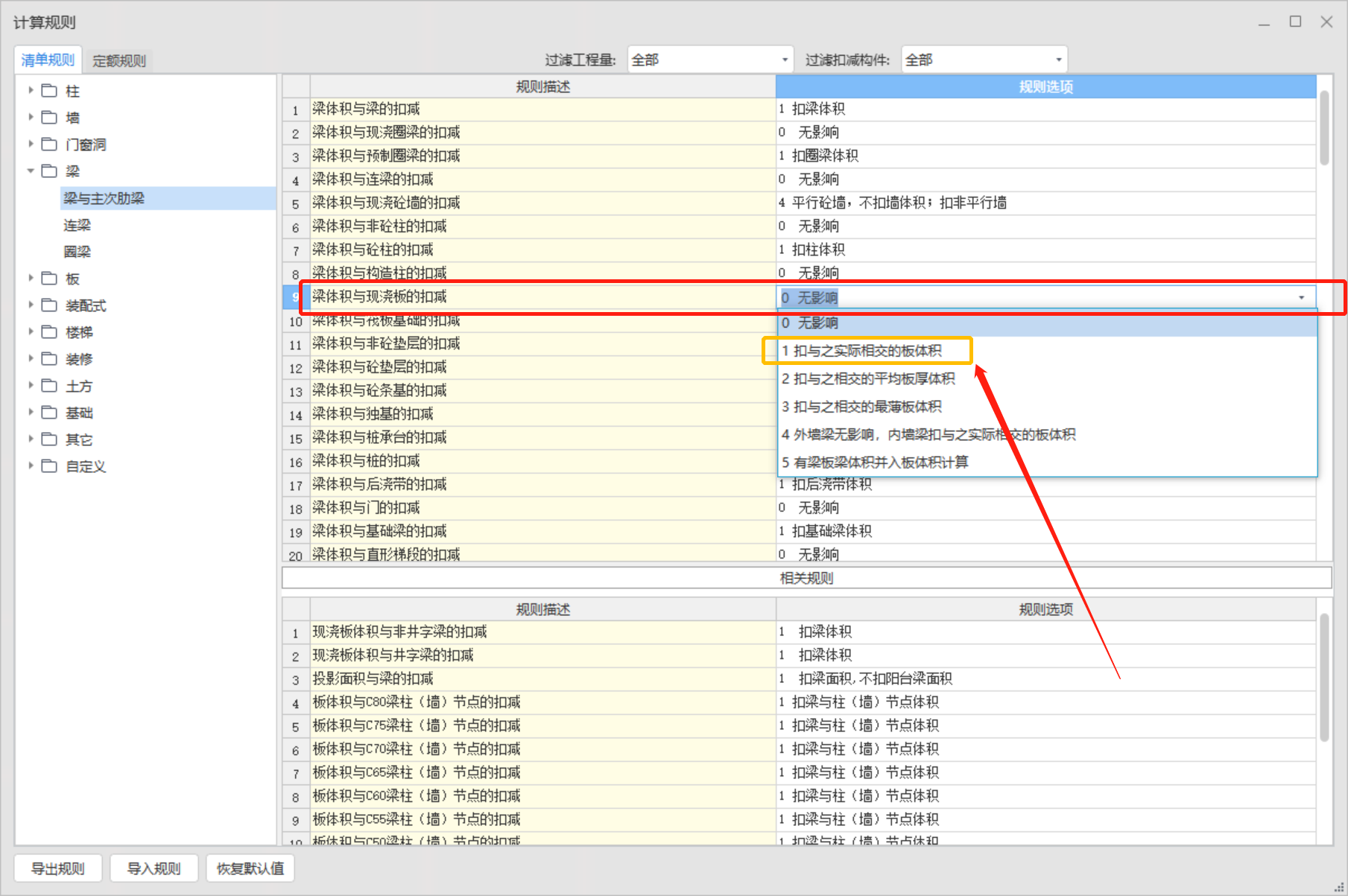

  • 在計算規則里選這個
    就可以出扣了板體積的梁體積
    我也沒說錯呀,你試試呀就知道了,就是修改扣減關系就能出來上返 的梁了,你試了嗎就采納人家的
